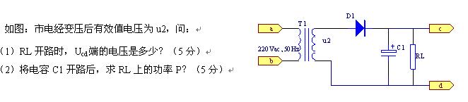

如图,请解答 呵呵。( O2 L  Q2 J3 m- a/ I* y8 d2 p8 |

Ucd=0V- f, S  A/ x, g# @1 ]( k
P=U2/EL

1、RL开路时,变压器输出端经二极管整流后,向电容器充电,所以最后电容器两端的电压Ucd应为u2电压的幅值,即U2的根号2倍。
, M- n+ q* j+ i' T. s; o2、电容器开路后,电阻RL上消耗的功率:若没有二极管整流,则RL上消耗的功率应为变压器输出电压U2的平方除以RL的电阻值;加上二极管整流后,加于电阻器RL两端的电压被滤掉了负半波,所以电阻所消耗的功率也相应降低一半,即:二分之一倍的(U2的平方除以RL)。

3楼正确,请斑竹加分 呵呵。
