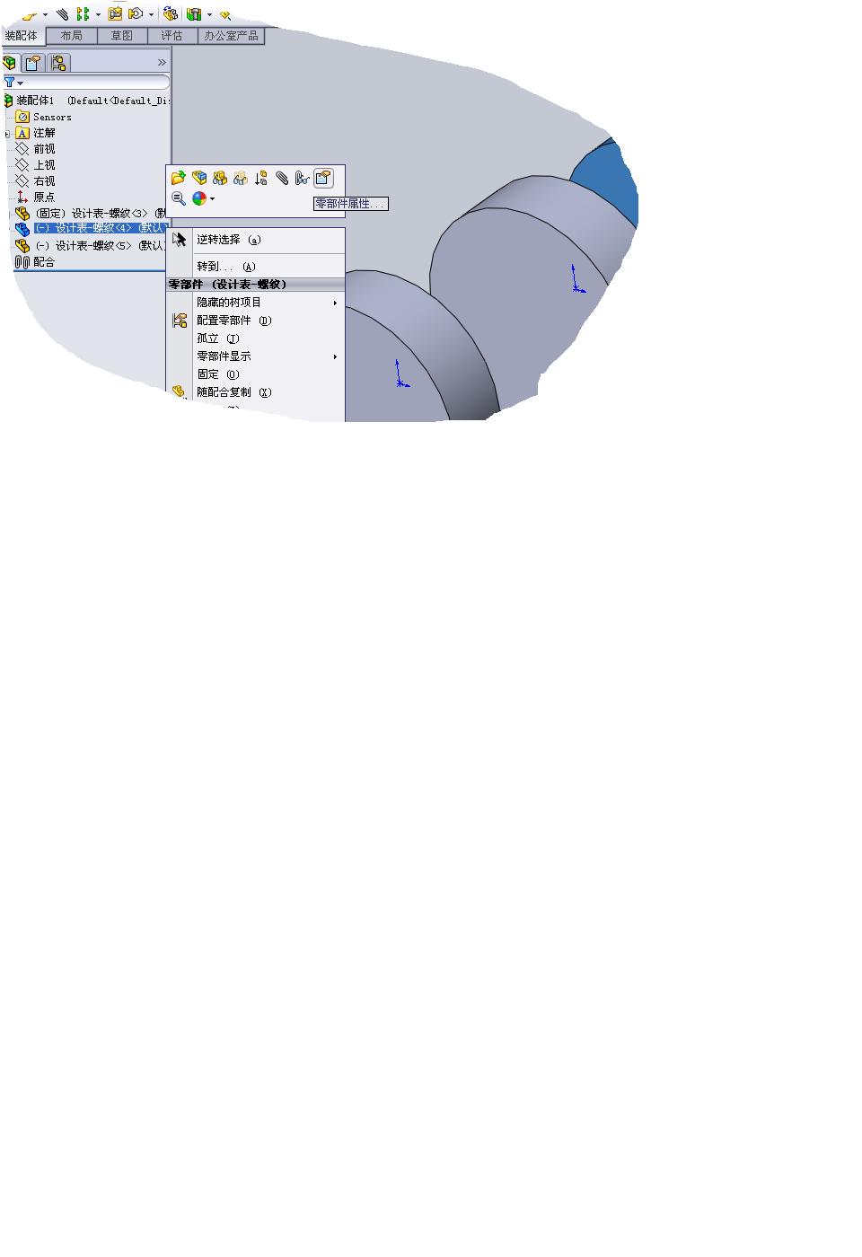

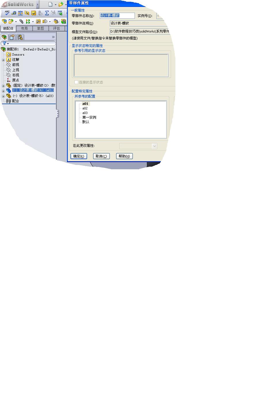

发表于 2008-12-13 15:43:47 | 显示全部楼层 来自: 中国吉林四平
原帖由 guoquanfeng 于 2008-6-26 18:48 发表 http://www.3dportal.cn/discuz/images/common/back.gif
" Z) P: H5 }! b) P* t4 y一个装配体中采用一个零件系列表中的多个零件,需要改变零件系列表的名称,大家有无好的办法不改变零件系列表的名称?
. ?) ^; }* |; z, ^, j楼主大概是这个意思
2 k' [/ s$ d4 M. z( y" J比如需插入一个系列表中的三个不同的配置。可以在插入后更改配置属性。
插入同一配置,更改属性
插入同一配置,更改属性
从系列配置中选择
从系列配置中选择
