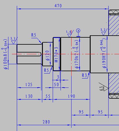

该传动头ф100处细了和短了,准备表面补焊后车至要求,传动头端面处加长30mm(采用焊接),请问强度是否降低?焊后轴容不容易断?" f) I- h0 a' c4 ~

这要看焊接的质量如何,如果焊接的强度能达到母材的强度则轴强度没问题。

若想保证焊接后的强度,先在传动头端面处钻镗一直径50--60深40--50的孔,然后配车台阶轴,倒坡口后焊接。最后车至尺寸。

轴的直径100并有键槽,装配齿轮还是。。。。?此处受力大否?材料应是中碳合金钢吧?焊接有难度,另外,如一定要焊接,是否考虑将焊接位置选在受力较小处,并按楼上方法做。

关键是焊接质量是否有问题,如果能够保证焊接质量,希望楼主能够把加工轴肩的高度及导角半径做得适当大些,应该可以满足强度条件。焊接后建议楼主应退火处理后再加工,然后与轴的热处理工艺一样进行热处理。

本人认为:重要的要解决焊接质量,解决焊接质量后最好接在170位置,镗120孔,孔口开坡口,过盈装配后焊接,再加工。
