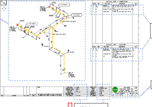

我们是做水处理工程的,设备上面常有许多管道,想利用sw做出管道的系统图(iso图).但目前sw似乎还不支持出管道系统图,哪位大侠知道如何能做吗?* [/ d8 d0 m1 d
管道系统图类似下图.

你可以试一试布局草图功能,应该可以满足你的要求的吧。
$ q0 O) r9 Q" R1 e! V/ g& {使用从上到下的设计方法的时候,就是先制作布局草图来说明整体系统的原理,流程,然后在此基础上细化每个细节,直到最后的每个零件

这个好像不难吧,就是三维草图,并沿三维路径扫掠,就成管道啦,
! \* n. m: y8 q/ K7 M/ F' D接头就更好做了,标准的实体模型.! W+ s5 \6 [5 C7 G& J. k5 F
要不发CAD图上来,我帮你做一段,我们这里好多就用SW直接做管道.

如果用线手工画出,那还不如在CAD里画方便呢7 D* `& M! ~/ s; n- c+ u
我说的是三维管线自动出轴测图,目的是为了提高效率减少出错率.而不只是为了出图./ U5 x/ p5 a; Z) o  O7 o8 i6 p6 \
可能大家都不做三维管道设计吧,所以误解了,

其实用管路插件做管道并不太难,可以参考帮助,里面挺详细,但里面的法兰不是国标,得自己建配置。

SolidWorks Piping(routing)管道设计,用这个插件也不错.

我也是做水处理工程的,目前几乎所有的机械三维设计软件都不支持单线管路系统图。我以前在Pro/E里布管非常方便,根据流程图和设备布局部可以随意布管,然后再提取专门的管线系统图,比这个强多了。
