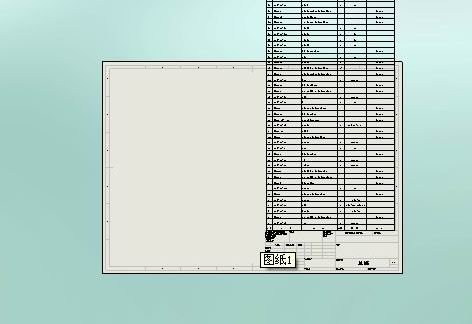

由于零件太多,材料明细表超出图框以外如图,如何将其折断从图纸下部重新开始?谢谢!" H- h( `$ i& b( \$ i) Q+ \' R; i

数标指向明细表需要转折的某行右键就会有提示
发表于 2008-6-26 09:47:24 | 显示全部楼层 来自: 中国河北沧州
直接移动也可以。把需要移动的选中(变为绿色),在移动到适当位置。

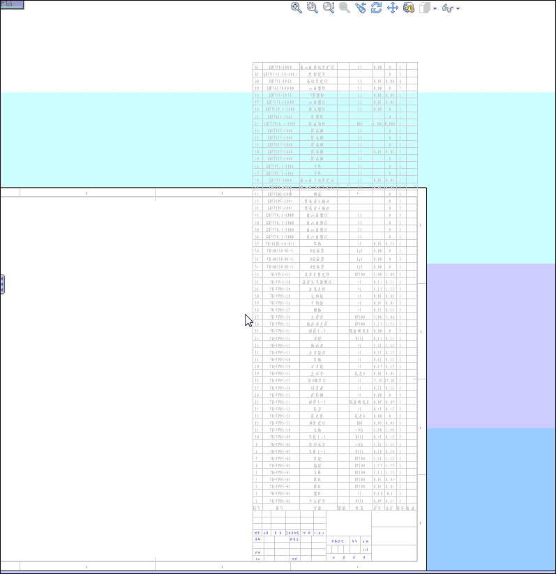

但我的用SW2008拖不到想要的位置。

有分割命令
3 w  E8 L0 A: s3 o# {工程图技巧1:用分割命令分割材料明细表http://www.3dportal.cn/discuz/viewthread.php?tid=464812&highlight=%2Bguoquanfeng

右键 分割 命令!
