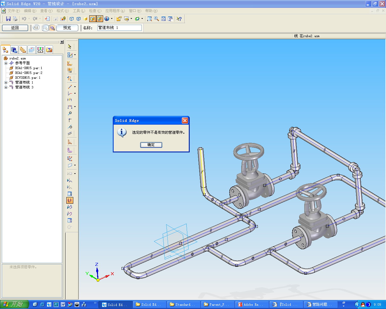

我已经把自己做的零件添加到标准件库里啦,但是当我在管路模块中调用这个零件时弹出这样的对话框:“选定的零件不是有效的管道零件“,请问要怎么处理一下这个零件才使其在管道模块中被调用?(我知道在UG里零件要定义锚点和端口才能被UG管路所识别)谢谢啦!!!

把你做的管道复制一份到你装配文件的零件集中,试试看
发表于 2008-10-7 22:25:44 | 显示全部楼层 来自: 中国
规格要对应的。否则不认的。

/ X! S9 N: h+ ?8 X% g# v( c0 h) i在标准库里你添加的零件注册了没有?
