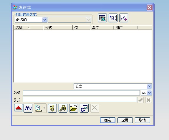

 楼主| 发表于 2008-6-25 11:54:54 | 显示全部楼层 来自: 中国辽宁沈阳
回复 2# 的帖子
我没搜索到,才发的帖.你知道哪有吗?% w" J" g- a  o) D
我想在空白处输入公式,可输不进去,哪错啦?

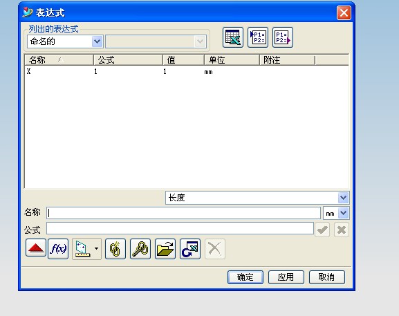

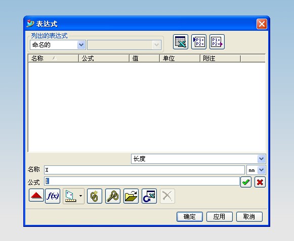

发表于 2008-6-25 19:02:21 | 显示全部楼层 来自: 中国浙江杭州
在名称里面填入变量(比如L1什么的,第一个字要英文),公式里面填入表达式(比如1+2+3+4)5 Y' y0 A; ~: k0 S, n
+ 加号) |/ ]$ U1 E5 h# m  Q/ X
- 减号# h* g/ Q: V: `1 b* [! [
/ 除号# n& D/ M% k& `: T# i0 k% n
*乘号0 f$ L+ D4 w3 x; i* H5 |: h, |
举个例子如下:
& {, M, ~$ u% r: ~0 rX1=1
! s* n8 \$ l. n' c, S9 q* u1 d3 `Y1=2, x0 T: v7 Z  o/ X
Z1=X1+Y1
! W* }- A$ |+ O- p, P3 A- ~1 p+ E输入上面的表达式后,你在建模的时候就可以在那些空格里面填入已经赋值的变量了。
& B: N& q( F. C4 @" M) O2 H1 H/ U与一般的编程语言差不多。就是不要给变量赋空值了。
发表于 2008-6-25 19:22:20 | 显示全部楼层 来自: 中国山东威海
楼主在名称里输入变量,在公式栏输入表达式。然后回车,即可
