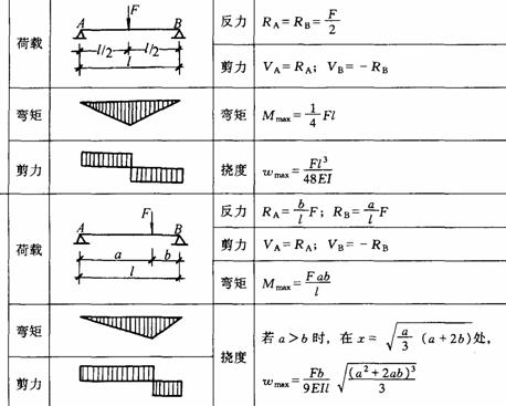

钢铁的力学怎么算? 比如100KG东西,放在铁板上面,1000长要多厚才不会变形或弯区了!我以前估计一下,厚点就差不多了,可这次客户要数据,我想请教各位高人怎么算的?

按结构受力构件简支梁来计算,可查阅有关材料力学及钢结构件计算书籍

发表于 2008-6-25 11:59:08 | 显示全部楼层 来自: 中国四川德阳
计算公式如下:
 楼主| 发表于 2008-6-25 14:48:37 | 显示全部楼层 来自: 中国上海
多谢了,这些资料对我已经非常有用了。!
