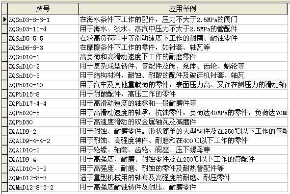

发表于 2008-7-1 09:21:52 | 显示全部楼层 来自: 中国山西太原
回复 9# 的帖子
青铜中含人铅、锡,使青铜比黄铜具有良好的耐磨性,因此一般滑动轴承和衬套都用青铜制作,铸青铜比青铜棒便宜,铸成毛坯加工比用青铜棒加工用料少得多,因此青铜铸件得到到广泛用。
发表于 2008-7-1 09:55:44 | 显示全部楼层 来自: 中国北京
俺公司PB59-1,做过无数轴套,与不锈钢销轴配合,不过有时候磨损较大!
 楼主| 发表于 2008-7-1 10:13:15 | 显示全部楼层 来自: 中国陕西宝鸡
原帖由 gaoyns 于 2008-7-1 09:21 发表 http://www.3dportal.cn/discuz/images/common/back.gif4 q  d1 u0 k( E: @( l7 q; O# ]
* J) p% h! {  a! C# s青铜的牌号也有不少,但哪些比较常用呢,就是您在8#提到的哪些吗?! x: b9 e# r* W: b9 O( K
在8#一共提到了7种锡青铜,其中ZQSnD5-5-5、6-6-3,比较常用是吗?
/ a# V8 y; L9 B3 r$ R
+ E+ a, e& G: Y  O( B+ eZQSnD5-5-5与ZCuSn5Pb5Zn5是什么关系?8 ?8 U1 c6 L. I/ u2 [
$ N) e: k/ X8 `$ r/ {[ 本帖最后由 zz435 于 2008-7-1 16:43 编辑 ]

发表于 2008-8-17 00:12:01 | 显示全部楼层 来自: 中国北京
回复 1# 的帖子
一般用QSn6-6-3,要求高的用QSn10-1,高锡的锡锌铅青铜是最佳轴衬材料。
