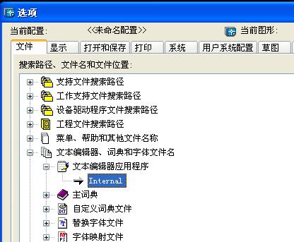

如图设置“工具”-“选项”-“文件”-“文本编辑器应用程序”为“Internal”

请问唐昕晨版主那个INTERNAL程序是放在那的?谢谢
发表于 2008-6-24 21:28:54 | 显示全部楼层 来自: 中国广东汕头
直接在如图位置双击后输入internal就可以的。
