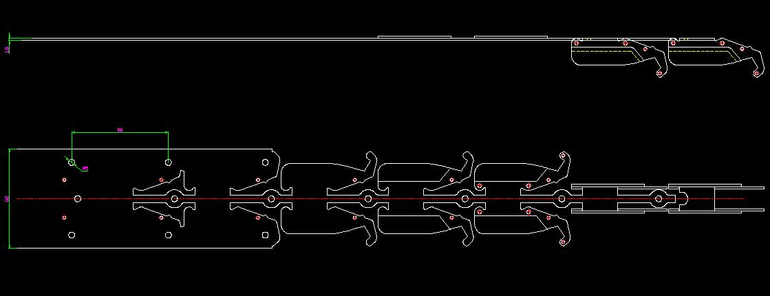

从1998年到2005年大约设计了2000多套连续模,刻在光盘里都快发霉了。几年没碰模具来到这里手有点痒。6 Y1 c$ J; f" k. J) R6 O
原图涉及太多隐私不好晒,有空我整理出排样图拿出来晒晒。

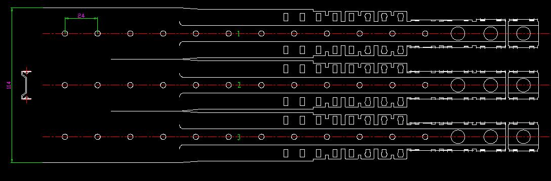

典型的先切边后冲孔。

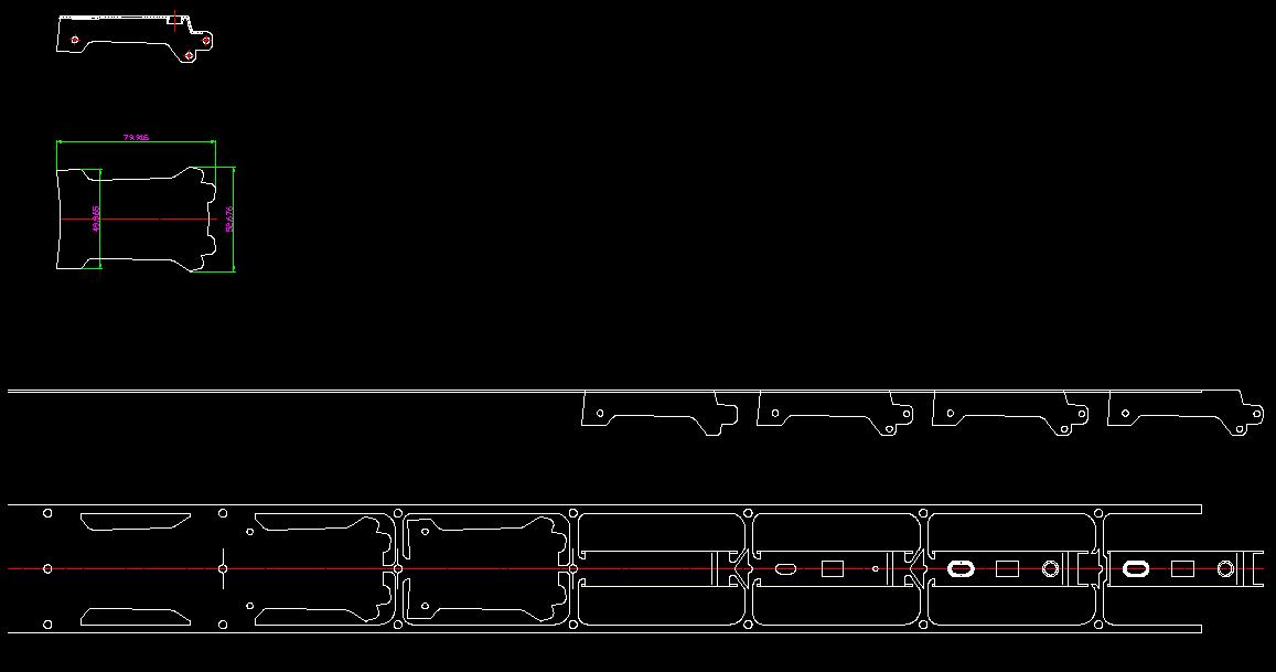

同事碰到也没关系,反正这门手艺是丢定了。只是怕泄露了前公司的秘密。
3 {* p8 R' n/ m6 o/ W! T下面是用钢针抽芯整圆的。卷圆孔的公差是+-0.015mm。

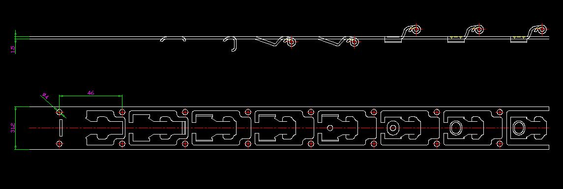

最后切断冲头装有计数器,可以随便设定1-50步切断一次。( l0 m5 `0 U* h- _

请注意,第一张图。产品背部有个M7X0.75的攻牙是在冲床上最后一步攻出来的。
, h" e5 s  \3 z- j- O  }& k这套模具看似很简单,其实真正生产起来就蛮复杂的。又要冲侧边孔又要攻牙,80T的冲床上速度只能20次/分钟,快了攻不了牙,晕。后来干脆把攻牙拆掉了,放到自动攻牙机上做还快。
