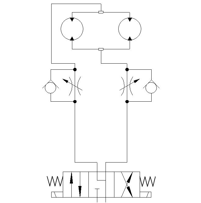

两个马达并联使用,仅靠三通进行分流,发现在实际使用中只有一个马达能够转起来,在这个系统中是不是加一个分流阀,能够使得两个马达都能转起来,并且大致上转速相同呢?
发表于 2008-6-24 15:38:19 | 显示全部楼层 来自: 中国浙江宁波
马达排量相同而负载不同时要加分流阀,否则只有负载小的一个马达会转;或者采用互不干扰的多路阀控制(哈威有这种阀)!

两路的用国产的分流急流阀也可以满足要求的。多了就只有有分流马达了。

可以通过增加同步马达来实现

多路马达呢,比如说三个马达并联# C0 R3 v0 k# ]% y
马达排量一样,负载差不多,仅用调速阀能不能将三个马达转速控制到差不多一致

个人认为无法实现,为何非得用一片阀控制,哈威PSV阀很好用,可以试试

四路分流的阀,堵上一路做三路分流用途,这样可以吗

要是用齿轮同步马达你那样的做法不可取,建议选用与控制元件相同联数的产品,这样不但有流量损失,而且容易发热,实际上作为同步马达的另外一种增压器的用法就是将多余的油路接回油箱,但是缺点是用损失的流量来换取增压的作用。

三个马达同步转速怎么控制?哪位高手给出个原理图啊
