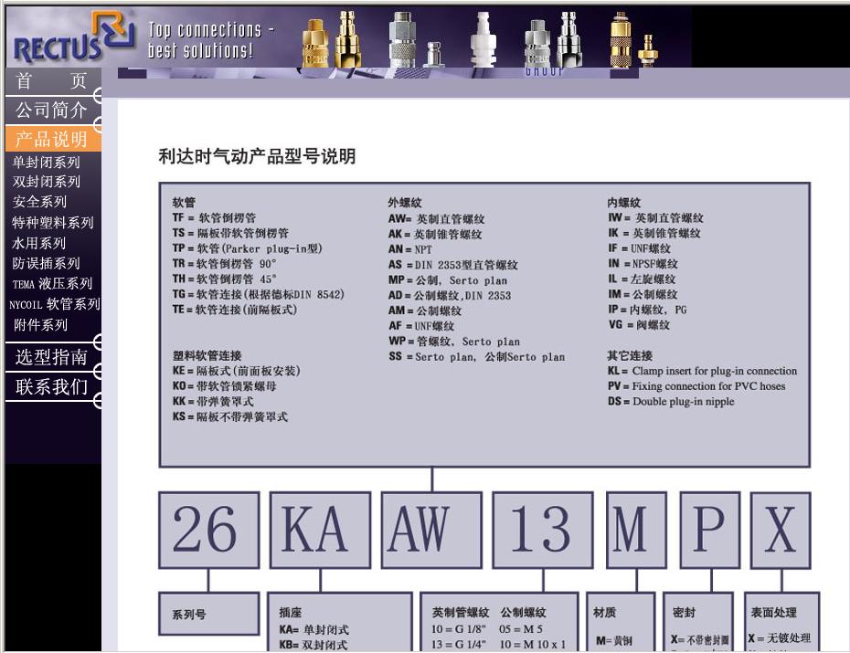

一设备上管接头的要求是 Tema IF 3820-001 ! ~# I1 M, U* \3 g' |; m( @3 {0 n
请指教 其中的  IF 是什么意思? 具体是什么标准.我已经下载了Tema标准,但是没有找到 IF 3820-001
( Z$ ~7 J" [1 X! l9 h6 X( \9 I符合这种要求的接头在国内哪里可以买得到?或者是国外的代理也可以,谢谢!

不用螺纹连接,密封得很好,卡死的那种.母头里有滚珠.
发表于 2008-6-25 12:20:56 | 显示全部楼层 来自: 中国四川成都
是特马的这种管接头吗?可以到特马的网站上去看看.' h: z/ b- \; x) [7 C
http://www.rectus.com.cn/main.htm
