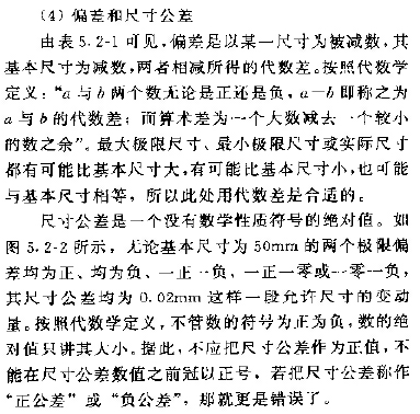

发表于 2008-6-24 12:03:33 | 显示全部楼层 来自: 中国上海
偏差与公差的区别在标准中有较仔细的说明
- ]- [- c) Z3 J见下图
发表于 2008-6-24 14:56:37 | 显示全部楼层 来自: 中国江苏常州
偏差是路边的两排树* x4 r! l; f' |
公差是树中间的路
asdolmlm + 3 比喻很形象。
发表于 2008-6-24 15:14:00 | 显示全部楼层 来自: 中国山东泰安
[quote]原帖由 千军一将 于 2008-6-24 14:56 发表 http://www.3dportal.cn/discuz/images/common/back.gif
: R1 _- `, q/ j" Y8 ~% _偏差是路边的两排树
5 i$ }% N0 @, ^' c/ y& U5 R$ o# n* K公差是树中间的路 [/quot' n- V4 u# g1 c+ n
2 f# \( ^2 A- J0 @9 I/ Z7 s比如的比较好:
' T5 P1 q, v1 v6 l  E! ^, L7 P" L" o, N0 d" H7 Y7 L5 z5 ~, b$ n4 C
就像你要在路的两边栽树,公差是两行树之间的行距,偏差是树到路边的距离。当然,此时路边就是你的基准线,也就是公差带中的零线。基本偏差是离路边较近的那行树。: b/ d) G. i& \" Y6 M1 v$ t) E
5 Y; z4 e+ @: d# T( a; E" q5 E6 G$ t
公差的大小反映的是制造的精度高低。偏差反映的是允许你偏离基准线(公差带的零线)的大小,与精度无关,它要保证的是尺寸变化(公差)后配合的性质不变(是间隙配合或是过盈配合)。5 q6 \! W; B9 u7 c$ V

发表于 2008-6-24 15:28:18 | 显示全部楼层 来自: 中国福建福州
际上按一定生产工序加工出来的产品与订货尺寸总会有一个上、下偏离,即正、负偏差,当然用户总希望这个偏差越小越好,即精度越高越好,而在实际生产中,尺寸精度控制越高,生产难度越大,为保证双方利益,在产品标准中对尺寸的偏差都有规定范围,即尺寸的“允许偏差”。
: o+ e6 q+ ^. S* j4 [% H* q3 a1 l公差
1 i* V. M  }6 Q) O% O7 A3 }& V实际参数值的允许变动量。参数,既包括机械加工中的几何参数,也包括物理、化学、电学等学科的参数。所以说公差是一个使用范围很广的概念。对于机械制造来说,制定公差的目的就是为了确定产品的几何参数,使其变动量在一定的范围之内,以便达到互换或配合的要求。
2 I# C) _: R. C: R0 T
( a' {# a4 l* ~6 v几何参数的公差有尺寸公差、形状公差、位置公差等。①尺寸公差。指允许尺寸的变动量,等于最大极限尺寸与最小极限尺寸代数差的绝对值。②形状公差。指单一实际要素的形状所允许的变动全量,包括直线度、平面度、圆度、圆柱度、线轮廓度和面轮廓度6个项目。③位置公差。指关联实际要素的位置对基准所允许的变动全量,它限制零件的两个或两个以上的点、线、面之间的相互位置关系,包括平行度、垂直度、倾斜度、同轴度、对称度、位置度、圆跳动和全跳动8个项目。公差表示了零件的制造精度要求,反映了其加工难易程度。

发表于 2008-6-24 21:47:05 | 显示全部楼层 来自: 中国北京
简单的说,公差就是一个值,而偏差则是一个范围。. @  P) D2 X. ~( m/ X; c/ p2 P, N
公差决定精度的大小,而偏差决定这个精度的起止位置
3 M0 j' Y( k0 u# J公差讲的是精度,偏差讲的是配合
asdolmlm + 2 鼓励参与
