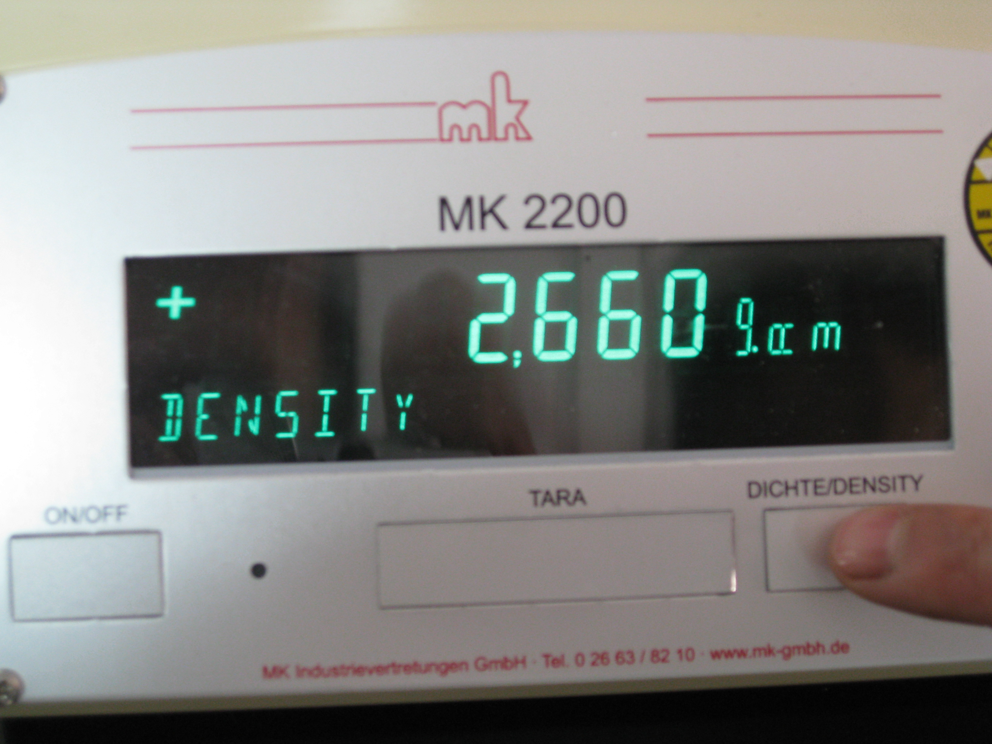

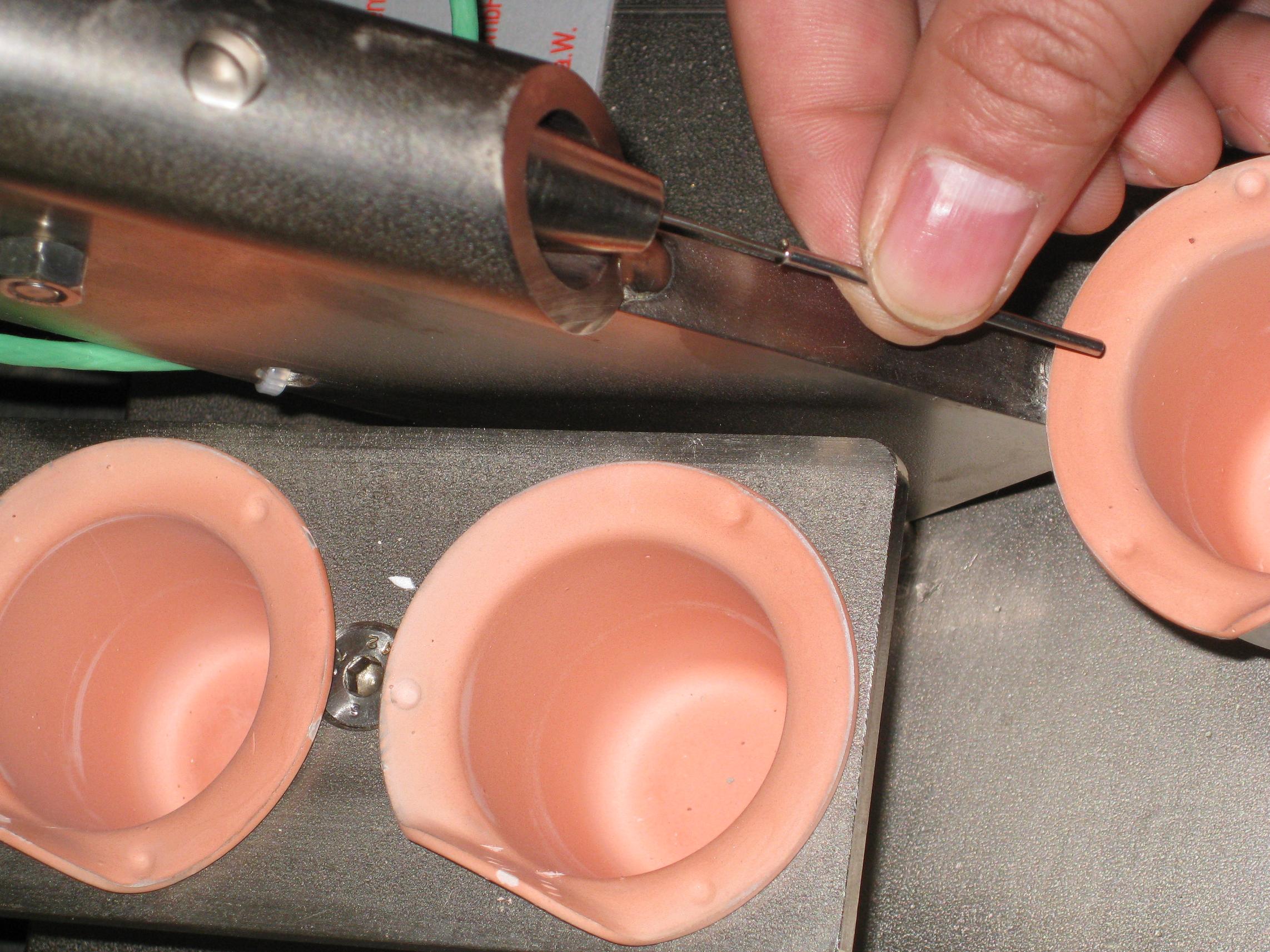

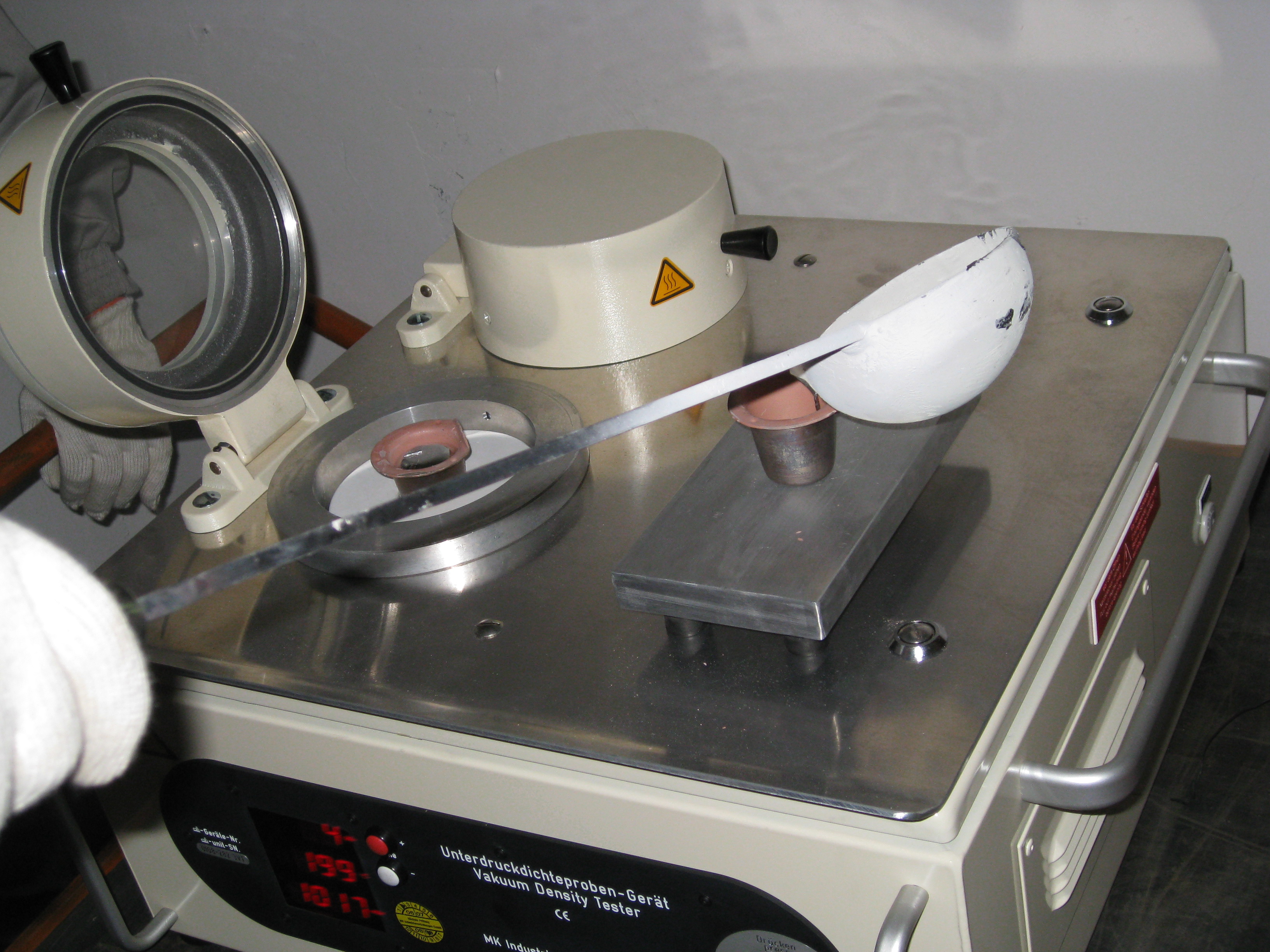

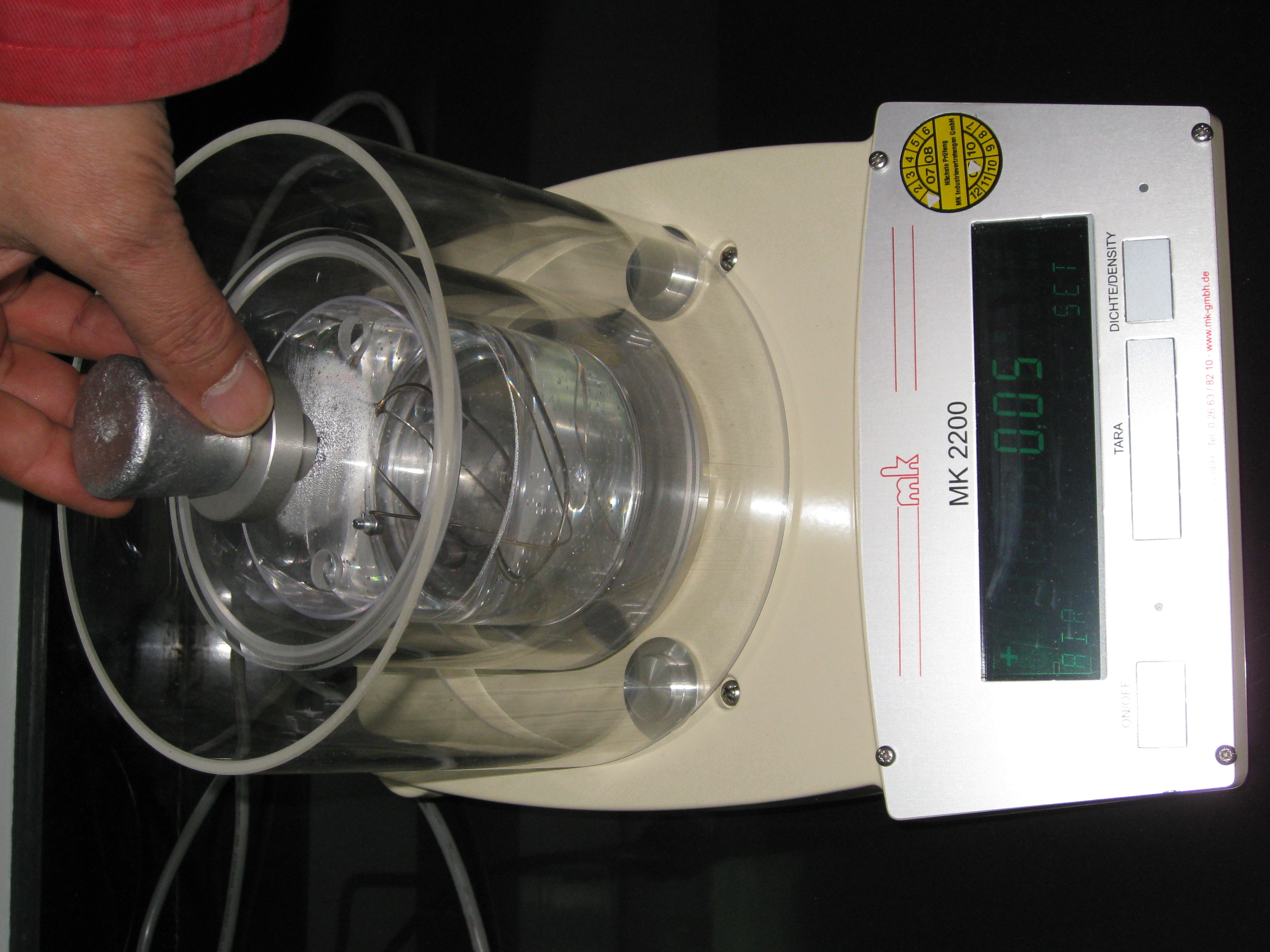

发表于 2008-6-26 12:18:47 | 显示全部楼层 来自: 中国江苏无锡
德国美唐科技的7 p( @4 c! K. J8 k/ I1 k7 U
$ z" z& A! I$ {  `. t
" k6 K& n! k/ j+ `) x取样与测量图片' z& L4 C+ _8 r3 h$ R; b
7 O9 K8 E/ x  O2 I8 ?0 Y IMG_4466.jpg
+ x! V8 e9 w% D8 L3 Q' @' v2 n1 M% E$ M& i6 L9 ^4 ?: E
IMG_4448.jpg ) j; M+ m  Z! }5 U  C% w
  T" |' q! e) u

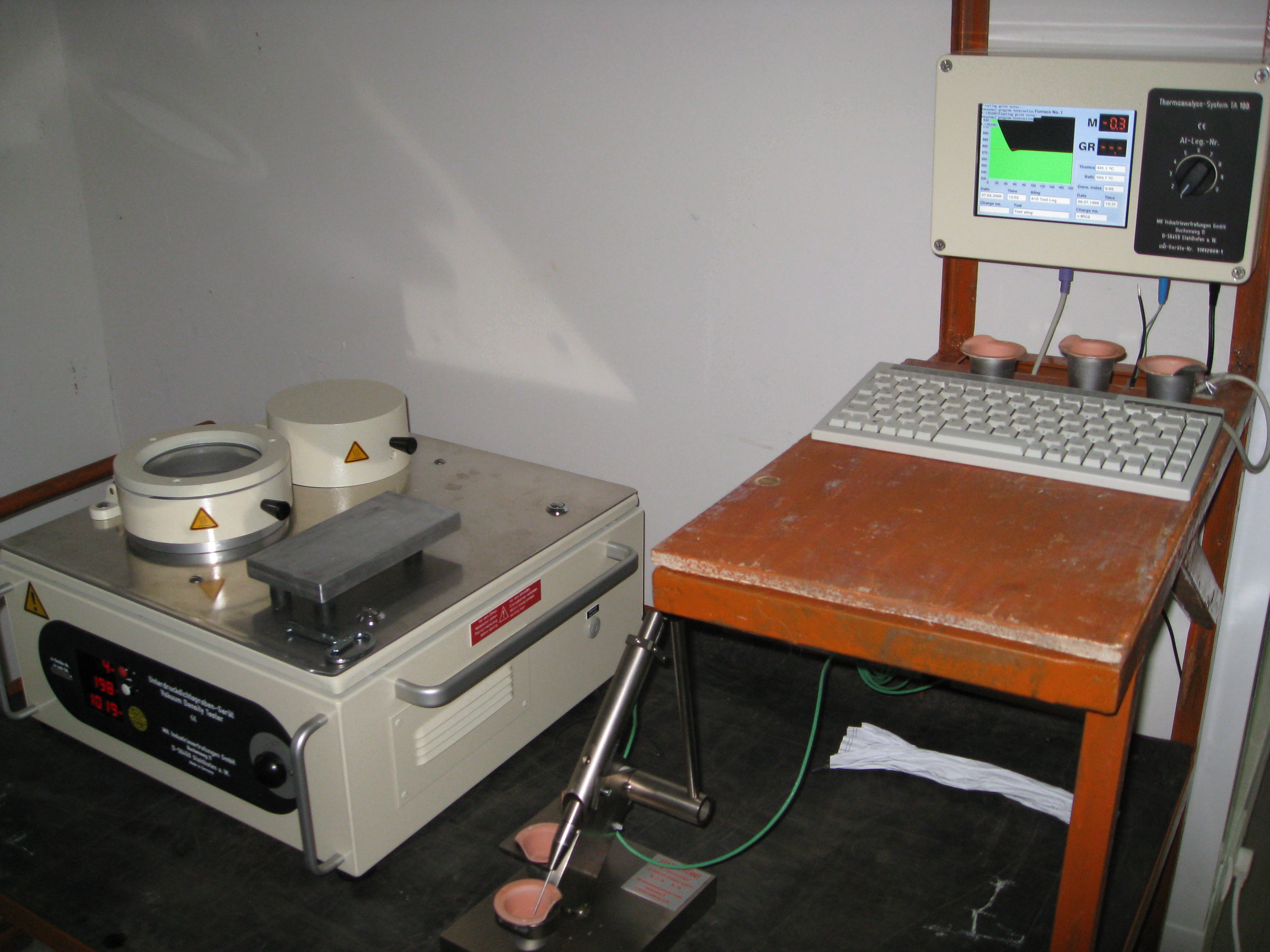

发表于 2008-6-26 12:24:32 | 显示全部楼层 来自: 中国江苏无锡
来个整体的,外加送一张热分析仪(变质与晶粒细化效果检测)(旁边有显示屏的那套)
4 O3 d" y" B: u3 H, r5 l, o  l4 ^( S8 g5 o8 E* G
3 Z- z# X/ @& A6 X1 Z3 f2 ?) W3 d: C. v' v
IMG_4431.jpg * r# l' G7 I# L+ L# e: Y" r9 q
' u. |! G; q8 P/ V* d6 Q, S* `
