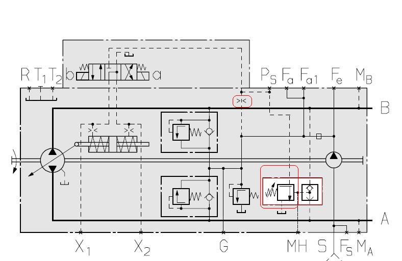

我有个基本的问题没弄明白,是不是控制主泵变量缸的只是补油泵的控制压力,主泵本身再不提供控制压力油了吧?

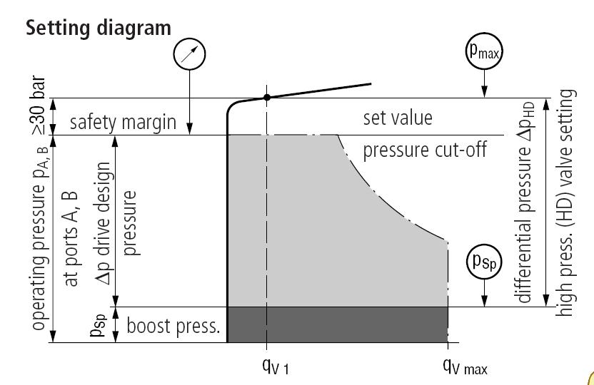

% H" I& h5 G4 q9 L4 W图中红线的pressure cut-off valve 具体工作原理是什么啊?是卸荷溢流阀吗?为什么工作压力一达到其设定值就停止上升了(如曲线图所示)?# ]/ e" X5 K6 `$ P7 U, \, _
若达到设定值,那么泵的流量是0吗?

红线那个是高压保护用的!就是高压溢流阀!用梭阀选择两边的!因为泵是双向的!
7 X. u$ `4 G& ^" b楼上的这张图是与压力有关液压控制控制!那个曲线的下降是流量的变大才下降的!
$ f" y6 Y  `  T- [) d) E其实这张图跟压力切断阀没有太大的关系!图上只是标明压力切断阀的压力线(值)!& H! w+ C2 o/ O# Q' B3 v5 C( o

我这样理解对不对?
1 X: l( J5 |" a  X) E/ }- n8 w当工作油口的压力上升,达到切断阀(也就是卸荷溢流阀)的调定压力,那么此阀开启,补油泵提供的控制压力油就被卸荷掉,主泵斜盘在弹簧作用下恢复中位,即排量变零,这样理解对吗?$ R( z) O7 q4 x, q: K# ~
下面的哪个曲线图,刚开始主泵建立压力时,由于电机转速不变,补油泵提供的控制压力油压力恒定,所以主泵以最大排量输出,当工作油压力渐渐达到曲线位置时,切断阀开启小角度,一部分控制压力油卸荷掉,所以控制压力渐渐减小,排量渐渐减小,直至切断阀全部打开,泵排量变零,这样理解对吗?; g1 {% K" Y* j( n; P6 t& w4 E
我总感觉切断阀要么全开,要么全关,不能有中间状态,要这样我就不理解那段曲线是怎么来的了

泄荷阀卸掉的不是补油泵,而是主泵的控制油,从而主泵在弹簧作用下倾角减小,排量减小,从而达到压力切断的目的。压力切断用于B带电的时候。B带电泵输出为最大流量,如果系统无动作会使系统憋高压。这样就可以在大流量的动作完成后自动实现压力切断。

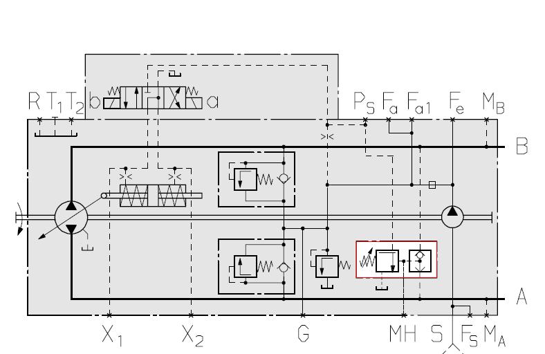

除了这点,其它的都正确!其实这是个闭式复合控制变量泵。附图上的两个红框图内的阀对于伺服油缸构成B型半桥。

此阀就是压力切断阀,它的设定压力值必须低于另外两个安全吸油阀。因此说它用于高压保护就有些欠妥了。

A得电时压力切断阀同样起作用。系统无动作时泵也不会憋高压的,电磁换向阀之所以为Y型的就是这个原因。

重新看了一下,斑竹说的没错!不是高压保护!高压保护应该是另外的一对阀,这种压力切断不是字面上的切断,我看到切断就就理解高压保护了!他其实是一个具有压力调节功能的阀!说明书翻译切断不太合适!具有调节功能自然就是曲线下降了,一般比高压溢流阀低30公斤! :lol: :lol:
! \% J7 x. P' O+ Z; q& x# Q! U' @; t0 M3 p) U/ v
图上曲线压力下降的点就是压力切断阀的设定值!理论讲要是达到压力切断阀的设定值,泵的排量应该为零!9 h, [3 z$ e! c6 `' L) k- M
电磁阀AB得电都会起作用的!通过与其压力切断阀像连的梭阀进行选择!

“具有调节功能自然就是曲线下降了”
- u5 E7 b% F; @4 ]8 h- m3 I为什么啊?能否详细解释
发表于 2008-6-26 11:59:53 | 显示全部楼层 来自: 中国江苏无锡
应该负载决定吧!!!!!!!!!
发表于 2008-6-26 21:13:46 | 显示全部楼层 来自: 中国广东广州
回复 10# 的帖子
看PQ图,切断阀在泵进入恒功率区开始起调!

" O2 D/ X; m4 V0 S9 j当高压油路A(B)的压力通过梭阀作用于与弹簧预压缩力平衡。遇负载压力上升至压力切断阀(红线内的阀)预设定压力时,弹簧被压缩,这样补油泵的油就能通过压力切断阀回油箱了,控制油压力也没了,这样主油泵(柱塞泵斜盘就能通过弹簧力复位)回零排量了,尽管电磁铁a(b)还通电,都不会受影响3 D9 t/ R' k' O& p, \' I7 e
对称的泄荷溢流阀实际作用有两个:/ ]# F, Q6 [5 g8 h6 t5 K& q: r  {
1,安全阀,其安全作用,相当于开式系统变量泵的安全阀而已,正常工作是永远不会打开的(设定压力比压力切断阀高20bar左右)3 Y7 ~! i' A" [) ^  |
2,起补油作用,补油泵可以通过该阀给主泵的吸油口补油,避免吸空!:lol:
) D7 B& C: ~8 a# f介于对称泄荷溢流阀和压力切断阀之间的溢流阀是补油泵(内齿轮泵)的溢流阀,这个很重要,防止补油压力过高。

主泵的变量缸是由补油泵的压力油控制,压力切断阀是由梭阀和安全阀组成,安全阀的压力要比安全补油阀中的安全阀压力设定低,例如,压力切断阀的压力为38MPa,则安全补油阀的压力为42MPa。当主泵工作压力超过38MPa时,高压油路的压力油进入压力切断阀,通过梭阀进入安全阀,克服弹簧力,安全阀开启,补油泵控制变量缸的压力油回油箱,主泵的变量缸无压力油控制,主泵斜盘归零,保护主系统不受损坏,为第一级保护。

& `3 c8 K% M0 Q  o. O7 @压力切断阀在A得电和B得电时都起作用,A和B得电使主泵换向。梭阀是双向的。

图上的节流孔的作用很大,它可使系统压力超过压力切断阀的设定压力时,使补油泵的压力油不能全部回油箱,一部分油可通过安全补油阀补给系统。

还有个不明白的地方,PQ图上的那段曲线是怎么来的?是恒功率控制吗?切断阀是全开或全关两个状态吗?
 楼主| 发表于 2008-7-30 14:49:17 | 显示全部楼层 来自: 中国浙江杭州
按照下面那段曲线的意思,工作口压力还没有达到压力切断阀的调定值之前,就发生那段弧线的过程了?是什么意思?我整不明白3 K- B( h/ P- c4 q) [3 F/ C
样本上有句话:Dependent upon the pump operating curve, pressure in the high/ _+ f2 K1 x' }+ b
pressure lines causes the pump to swivel back towards a smaller! L( D0 i' U$ A: X
displacement.
& ?- h8 N& d! z  x# VIncreasing operating pressure gives reduced displacement.
+ |4 Y8 r' }7 j5 A: ?- Z8 y意思就是说:根据曲线,工作油口的压力增大了就会导致泵排量减小。
% q! b; c& W7 B. N7 D' R* `1 A但是并未说明为什么会减小啊?就是说工作油口压力还没有达到压力截断阀的调定压力,那段弧线过程就发生了

这是一段恒功率曲线。
