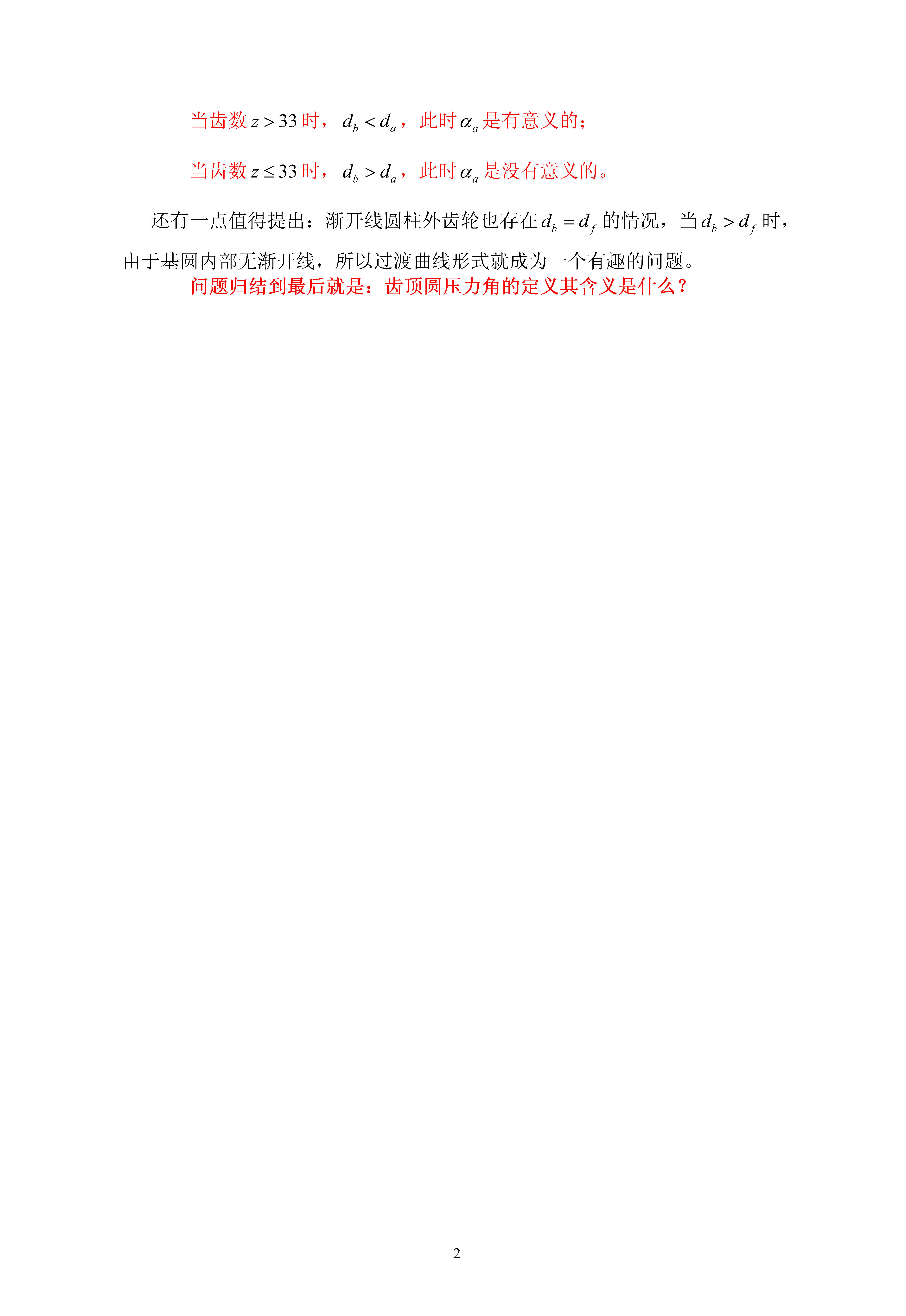

关于内齿齿顶圆压力角的问题. ~5 T' ]- p- Y! l4 G0 _
详细内容见图片,请高手解释一下齿顶圆压力角的定义到底描述的是个什么东西?其物理意义是什么?
发表于 2008-7-2 21:02:22 | 显示全部楼层 来自: 中国广东深圳
齿轮啮合,对于单个齿来说,总是从齿顶啮入,又从齿顶啮出。
  o6 l+ X0 f  r) q8 d2 |" ?齿顶压力角的计算对于齿轮的强度计算有非常大的作用,也就是说,计算齿轮强度必须用到实际的齿顶压力角。0 X0 `5 k5 B/ c) N4 t
当内齿齿数较少时,按标准齿轮计算,就会出现齿顶圆小于基圆,所以,在设计齿轮时,引入齿顶高系数减小量非常重要。通过齿顶高系数减小量或变位系数的调整,可以避免干涉。
# l0 {) @7 C6 N$ I% G2 Q) k) T/ N如果,设计者一味的套用标准公式,导致设计图样中齿顶圆小于基圆,或者,齿轮发生干涉现象,那就是设计员的过失了。
