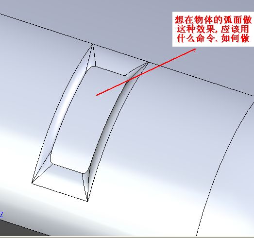

我是SW 06的,想做这样效果如何做.要用到什么命令,实体是拉伸生成的,想做一个凹陷的效果,

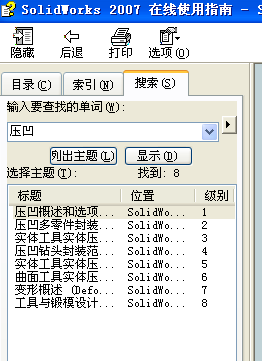

会做“凸”的,凹的应该不难吧,用插入--特征--压凹命令即可。: Z; V" G) F+ K" l, \. N2 N9 m/ x
用拉伸(到离批定面距离)实体,注意把“合并实体”勾去掉,用拉伸的实体去压原零件就好,详情请看:9 F. i% T/ Q' I! B: q9 Q0 R
