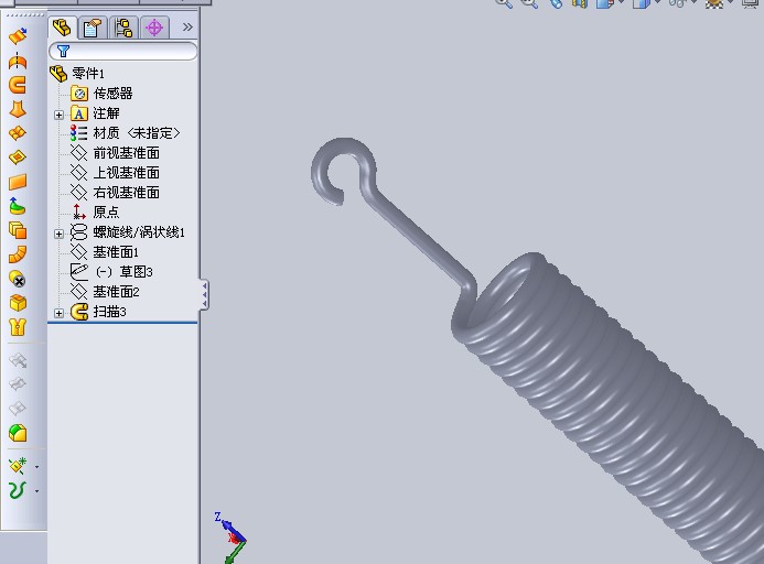

请各位帮帮忙,用SOLIDWORKS怎么画这弹簧?

发表于 2008-6-23 15:55:05 | 显示全部楼层 来自: 中国河北沧州
画好螺旋线在画两侧挂钩,组合曲线,再进行扫描即可。

发表于 2008-6-23 16:11:18 | 显示全部楼层 来自: 中国广东佛山
看看是不是这意思
看看我画的,特征树也出来了,应该明白了吧
 楼主| 发表于 2008-6-23 16:16:03 | 显示全部楼层 来自: 中国上海
是这样,但两个基准面是指哪个》?请您详细点,谢谢
发表于 2008-6-23 16:33:02 | 显示全部楼层 来自: 中国广东佛山
搞多了一个,只有一个基准面有用,就是画两头钩子用的。

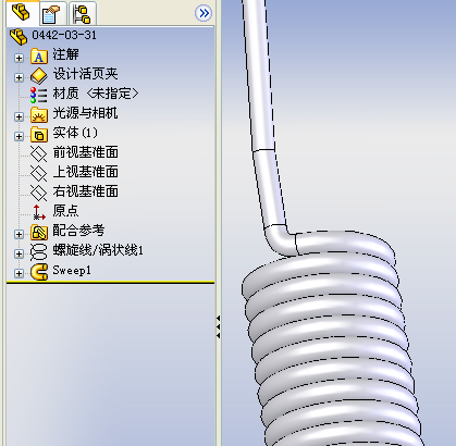

扫描生成拓扑上无效的实体是扫描 原因啊?
 楼主| 发表于 2008-6-25 10:24:19 | 显示全部楼层 来自: 中国上海
草图画好了,但出现上面我说的 拓扑,请高手指教

发表于 2008-6-25 10:25:24 | 显示全部楼层 来自: 中国广东中山
那是你弹簧的线径与螺旋线螺距相等了,你把线径调小0.01或螺距加大0.01就可以了。

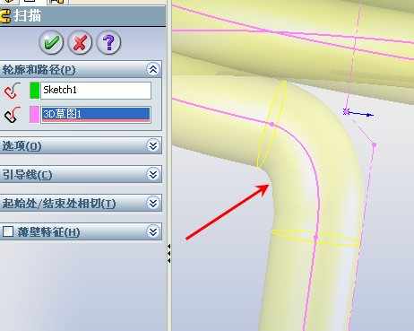

发表于 2008-6-25 11:13:46 | 显示全部楼层 来自: 中国广东中山
这里过度加大些就好(从预览可以看到扭曲了):
& R  k5 T( N& w2 F) z 1.png " a# {7 p4 g3 a4 U; d2 a' g% F% T
# L5 C, ?! ^( Y, Y
改后就可以了:
* K/ `0 }6 O# V* z8 T& Y
* r) f5 _/ ~- q$ Y% `+ M  I  RSW2007: 0442-03-31A.rar (75.53 KB, 下载次数: 59)
 楼主| 发表于 2008-6-25 12:06:05 | 显示全部楼层 来自: 中国上海
谢谢,终于搞好了, :lol:

发表于 2010-1-21 21:17:01 | 显示全部楼层 来自: 中国广东深圳
弹簧按一般的画法,挂钩用3D草绘画就行了。
