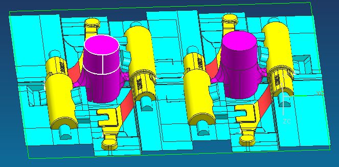

, ?" j! o( B- m$ G$ G  |此件是汽车上用的五档拨叉,要求很高,我厂刚开始试样,在三维图中红色区域有5~10%的反白口出现,球铁QT600-3,铸件重0.5Kg望高手指点!

覆膜砂造型,此处不加工表面要求高,表面又是曲面,放冷铁不现实

发表于 2008-6-24 09:47:29 | 显示全部楼层 来自: 中国江苏苏州
引起反白口的主要原因是残余镁量,特别是残余稀土量过高,防止措施是采用稀土含量较低的球化剂,提高球化处理温度good 和浇注温度good 。

我用的球化剂,Mg7.86  Re2.8,加入量1%冲入法,500KG球化,出炉温度1550度,浇注温度在1400~1450度。
发表于 2008-6-24 10:14:53 | 显示全部楼层 来自: 中国江苏苏州
反白口现象出现在铸件厚大部位断面中心位置,其原因主要与球化处理使用的合金元素有关。% ^5 A: s& z7 f9 W  K% K7 _
- F$ I! j+ k9 {( V9 _球铁件w(Mg残)残控制范围0.025%~0.035%,w(Re残)控制范围0.025%~0.035%。稀土元素能够降低共晶转变温度而影响铁液组织,并且稀土元素在铁液中溶解度不大,铁液凝固过程中过多的稀土合金会集聚在最后凝固区,而稀土又是强稳定碳化物元素,所以在铸件的热节部位容易形成白口,当铸件中w(Re残)>0.035%、w(Mg残)>0.035%时,铸件就容易出现白口。

Mg含量过高2 p6 j0 U+ @, V# K: x/ v, V
3 y: B# U$ A3 C" W2 l% n$ ]. R
# L8 @( U. |5 M+ j  U: f2 H
您可以试试在反白口处加上3*30的进汤薄板,试做几模看看再说

增大孕育量
发表于 2008-6-24 17:22:07 | 显示全部楼层 来自: 中国广东梅州
用硅锶孕育剂2次孕育
 楼主| 发表于 2008-6-24 20:18:36 | 显示全部楼层 来自: 中国浙江宁波
我厂现在使用的是硅钡孕育剂进行第二次孕育,效果不好,你使用过硅锶孕育剂吗
发表于 2008-6-24 21:02:28 | 显示全部楼层 来自: 中国江苏苏州
楼主,可以采用等温正火的方法解决(个人意见)

出现反白口的情况比较特殊,最注意成分,特别是一些微量元素的影响,该零件此处的厚度在3mm,我认为不应该再加冷贴,否则更容易出现白口,影响机械性能。容易在此部位断裂。
发表于 2010-9-5 21:48:44 | 显示全部楼层 来自: 中国贵州毕节
残余镁和稀土化验下,看是否超标,铁水是否称量500Kg???
