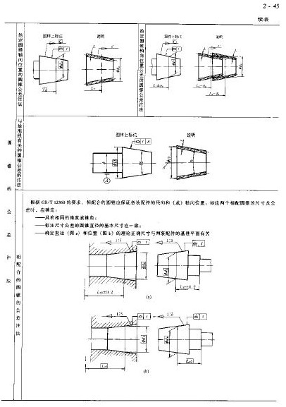

参见机械设计手册:圆锥公差与配合 标准:GB/T 11334-1989- `5 O- k7 J6 J5 q+ T( n8 y
圆锥配合:GB/T12360-1990

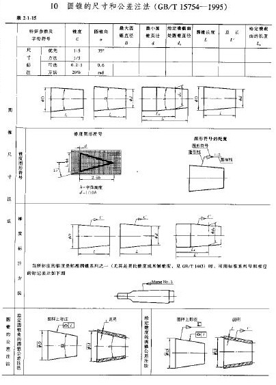

发表于 2008-6-24 11:31:30 | 显示全部楼层 来自: 中国黑龙江佳木斯
机械制图标准如下:

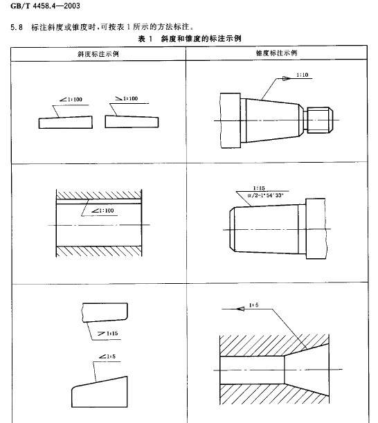

发表于 2008-6-25 21:07:23 | 显示全部楼层 来自: 中国福建泉州
请参考下《斜度与锥度的标注示例》:

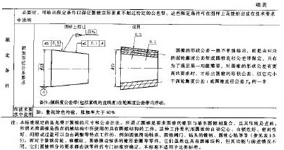

发表于 2008-6-27 09:31:27 | 显示全部楼层 来自: 中国黑龙江佳木斯
按要求上传附件:
圆锥尺寸公差注法.pdf
