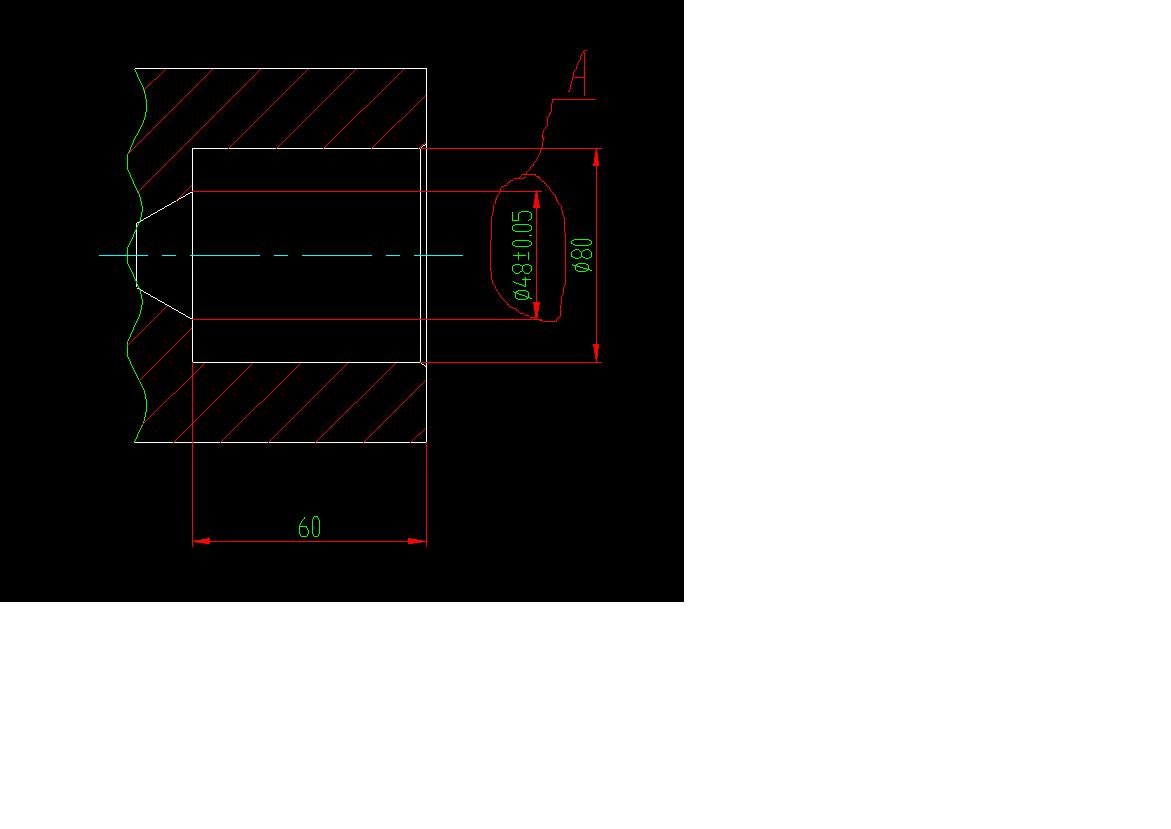

发表于 2008-6-23 11:08:23 | 显示全部楼层 |阅读模式 来自: 中国香港
请问图中的A尺寸怎么又快又准的测量?需要什么设备和量具?
发表于 2008-6-23 11:29:13 | 显示全部楼层 来自: 中国辽宁大连
看图形需要设计制造专门锥角直径量规、用Φ80套(内径Φ48)下60、用Φ48锥角测量杆、看测量杆的深度、做通止刻线。
发表于 2008-6-23 15:12:24 | 显示全部楼层 来自: 中国山西太原
可用光学测量仪测量,用座标刻度可直接读数。
发表于 2008-6-23 20:24:10 | 显示全部楼层 来自: 中国陕西汉中
得做专用量规才行。。
发表于 2008-6-23 20:57:36 | 显示全部楼层 来自: 中国浙江宁波
用一颗直径大于48的钢球放进去,通过高度卡尺测量漏出来的高度,用三角函数算出直径。

发表于 2008-6-23 22:54:35 | 显示全部楼层 来自: 中国湖北宜昌
用35~50内径百分表对好48.5尺寸,再在25~50内径千分尺上对48寸,内径百分表表针拨到零,就可以测量内孔了。
发表于 2008-6-23 22:59:02 | 显示全部楼层 来自: 中国湖北荆门
单件的话用三坐标,% n" d; g8 c0 I4 ~. k$ P* o
大批的话,做专用量具吧.

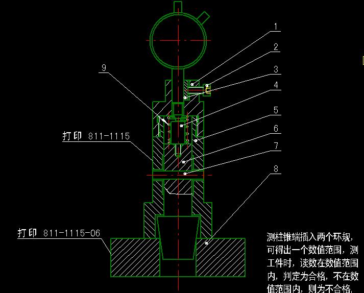

发表于 2008-6-24 08:50:20 | 显示全部楼层 来自: 中国山东烟台
这是我去年画得,和你测量的位置一样,公差为+-0.07,差不多,
发表于 2008-6-24 11:50:32 | 显示全部楼层 来自: 中国浙江宁波
原帖由 mengfansheng 于 2008-6-24 08:50 发表 http://www.3dportal.cn/discuz/images/common/back.gif- ?* I+ k! X  O- j* K2 F7 R
" u/ U: k" Z% P* o7 P7 s4 i; u" o* Z# l: u
:handshake8 J& C% `$ T# ~9 ~. {
3 y# I+ r" X8 G& w0 E& h" }9 z& H" b- u我也做过一个类似的装置。 不过用的是一颗大钢球当测量头。2 F2 L4 u/ I7 R; {+ p; }- S, s
  a! e# U2 ]6 W9 I0 Z" O
刻度盘不是等分刻度,是正弦规律的需要查表确定公差。
发表于 2008-6-24 11:57:15 | 显示全部楼层 来自: 中国上海
意见
原帖由 mengfansheng 于 2008-6-24 08:50 发表 http://www.3dportal.cn/discuz/images/common/back.gif$ n7 a. U5 K0 Q, D$ Q8 \
! |& Y* \, z1 \0 ^* ?& s! F, c) E4 u1 A+ M3 c$ R; r7 a
这种方法最快,但如果批量小的话,有点不划算.

发表于 2008-6-25 10:16:43 | 显示全部楼层 来自: 中国山东烟台
回复 11# 的帖子
你根本没好好看图,这是个锥孔,内径表无法直接测量
发表于 2008-6-25 17:53:58 | 显示全部楼层 来自: 中国浙江杭州
回复 8# 的帖子
你的图看不明白。可不可以给出更详细的图及说明。谢谢
发表于 2008-6-27 08:21:37 | 显示全部楼层 来自: 中国山东烟台
这是用的相对测量法,做一对环规,分别加工到要测量尺寸的最小和最大,然后将检具分别压入环规,得到一个数值范围,在数值范围内为合格,否则为不合格
