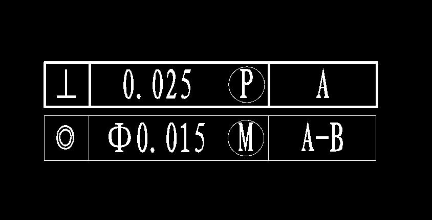

CAD行位公差,行位公差的框的线宽可以更改吗?
发表于 2008-6-23 11:07:13 | 显示全部楼层 来自: 中国天津
为什么要更改,如果是打印需要,可以在特性中修改

发表于 2008-6-24 08:10:38 | 显示全部楼层 来自: 中国浙江宁波
形位公差的宽度和高度是随文字的高度变化的,修改文字高度可以改变形位公差框的大小,适当的输入几个空格也可以改变框的宽度。
 楼主| 发表于 2008-6-24 08:10:40 | 显示全部楼层 来自: 中国上海
我修改过了,还是不行!!!
发表于 2008-6-24 08:14:25 | 显示全部楼层 来自: 中国广东梅州
先炸开
# Z& S  X( r$ }, ]7 K- L( c然后自定义框的线宽不就行了??
  @  M4 `+ U8 W" l不过,规定,形位公差的都是细线来的,你变了,不符合制图的规范的
blackbird + 3 应助
 楼主| 发表于 2008-6-24 08:23:09 | 显示全部楼层 来自: 中国上海
形位公差框是不能爆炸的
发表于 2008-6-24 08:27:24 | 显示全部楼层 来自: 中国福建泉州
形位公差尺寸、线宽是有规定的,为什么要改。
发表于 2008-6-24 08:53:24 | 显示全部楼层 来自: 中国广东惠州
你将其打散后就可以更改线条宽度了.
发表于 2008-6-24 17:49:05 | 显示全部楼层 来自: 中国上海
回复 1# 的帖子
如果你一定要特殊的效果,可以自己绘制一个形位公差线框,分别使用矩形以及文本框实现,这样可以分别设置矩形线框的线宽,达到你个人的喜好
发表于 2008-6-26 10:36:14 | 显示全部楼层 来自: 中国甘肃张掖
可以的。按照你希望的线宽画形位公差框,添加文字、符号,编辑框中文字属性,全部定义为一个块文件。用时插入你刚才做的块,当然框中的文字是可以修改的。附件中有图示。
 楼主| 发表于 2008-6-27 08:16:10 | 显示全部楼层 来自: 中国上海
谢谢!!!!
# T; L1 [# C5 Z+ F6 z: A我已经是这样做的了) l  i- ?+ ]0 w# {2 n
就是麻烦,
8 W- y* {1 I+ W- b: w- |5 q: C我想问的是有没有简单的方法!!!!!!!!!!!!!!!!!
