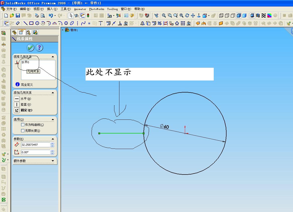

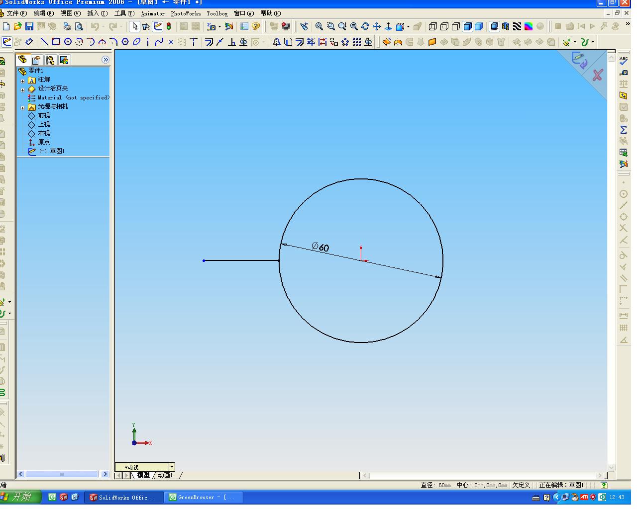

昨夜发现SW的约束出现了问题,就是我添加约束后它在界面上不显示,努力了许久还是不行,今天重装了但还是不行。我用的是SW06   SP0

这里可以看到约束
这里可以看到约束
在平时的界面里就看不到“—”水平约束的符合

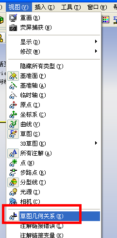

在视图里选上---显示草图几何关系就好。
5 d" S5 N' Z4 t: s2 A8 c# K 1.png
