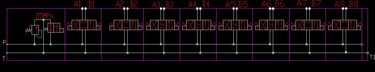

开关阀,电控,压力25MPa,流量40L/min,用于下车辅助油缸动作,支腿、插销油缸,不需要联动,要八联和六联两种
* m- @& h6 y8 {9 a6 p
) v2 @0 n( c5 i" }* y' C7 f, p注意:
不想使用板式的
5 |1 [# K# u, I2 ~% `0 W2 I1 l: A个头太大! w4 D0 _: x. B. m) x' x4 S, D7 a* ]
希望使用片式的铸造阀

发表于 2008-6-27 11:19:51 | 显示全部楼层 来自: 中国上海
你的这个买标准的阀快装配就行的。立新就有这种标准底版块

 楼主| 发表于 2008-6-29 23:55:11 | 显示全部楼层 来自: 中国上海
不想使用板式的
9 e& |( N  V% H个头太大+ ]7 p2 `0 }- [( L* @" d* U
希望使用片式的铸造阀( P1 w+ s* |) t& h
4 J) b& W: R5 v, j& a- S" @

发表于 2008-7-13 09:08:11 | 显示全部楼层 来自: 中国北京
我公司就有你这种要求的多路阀,不过是进口的!

 楼主| 发表于 2008-7-30 23:17:51 | 显示全部楼层 来自: 中国上海
我们原来就是用的意大利的质量嘛,应了那句老话,意大利的液压件就是二流产品
  y. M# k; x2 [+ e来了一批几十件,不是内泄就是卡阀,  D3 T$ i& p5 W& L+ s
拆开看了,间隙大的内泄,小的卡阀,: v0 f" D/ k" `" O  N( j
不是垫弹簧就是抛光阀芯,简直被搞崩溃了,1 B3 ]% s2 L9 c4 N
最最卑劣的是厂家,他们的工程师,作为技术人员,但却没有严谨、客观的科学态度,死不承认是自己阀的质量问题,
7 J6 |0 e1 m( H' d4 S/ \# ]抵赖说是油脏,简直就是胡扯,NAS7级还要怎样,再说了,别人的阀就不卡,就他的卡,
4 \1 l/ Z+ n5 |& H" k好说是油液粘度不合适,乱讲,北温带夏季使用46#抗磨液压油,天经地义
6 [& ~  h+ A# P& P算了,懒得争辩了
* E/ n) d( d( ?7 y/ P; N; C我不买你的还不行吗
3 C' b* }8 N, G  y* `5 _% W最后感慨下
+ Z( S% @) a* S5 S2 r! X2 U! w等咱有能力了,自己好好做做液压件吧,要不老是受气啊,拜托下像华德、立新、力源这样的一线工厂了,
5 {  O, p* b* o7 P4 J- p作为使用者,尽量支持国货,即使国产的不满足,宁可买鬼子的也不买意大利的,太不爽了
发表于 2008-7-31 07:22:49 | 显示全部楼层 来自: 中国河南安阳
1.可以看看力士乐的M4阀
/ z# @; i" }+ T& P% }2.有个代理是卓尔能的,也有这样的阀
 楼主| 发表于 2008-8-2 00:45:01 | 显示全部楼层 来自: 中国上海
M4的就太小题大作了,浪费! W, Y: C# Q3 N/ \4 U
如一楼所述:开关阀,也无需负载敏感
