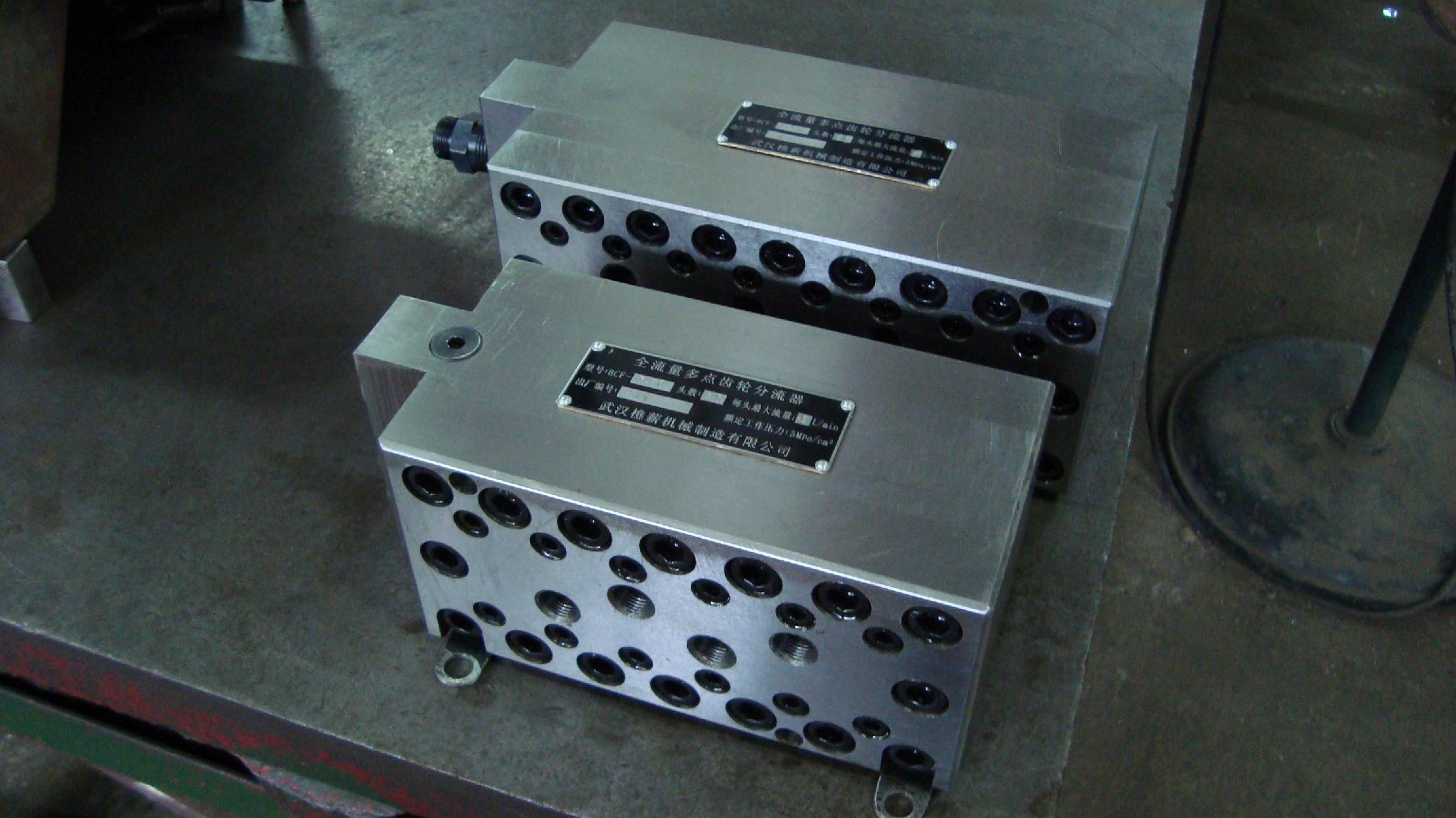

怎样才能使多支路流量平均分配?
发表于 2008-6-24 00:11:35 | 显示全部楼层 来自: 中国上海
用同步分流马达就可以了。vivolo、casappa、麦塔雷斯。国产的也有。不过不如进口的好
晨砂 + 3 应助,辛苦了!
发表于 2008-7-16 14:51:24 | 显示全部楼层 来自: 中国河北唐山
二楼说的对,这是齿轮同步马达做多点分配器用法之一,而且适用于高压压力的场合,如,机床台静压支撑,轴承的静压支撑等。

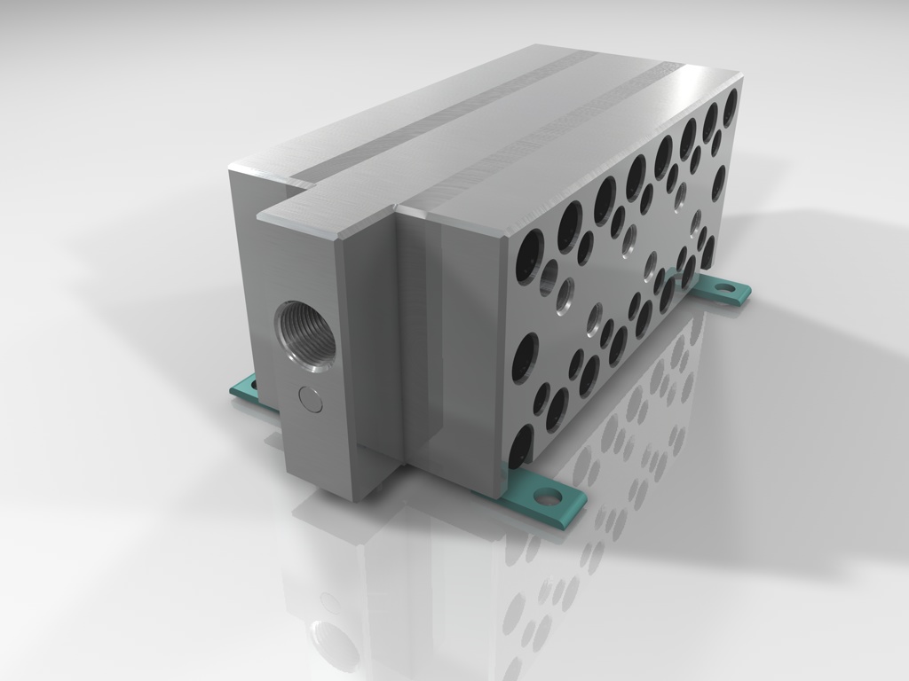

发表于 2008-7-31 23:23:11 | 显示全部楼层 来自: 中国湖北武汉
原帖由 46792974 于 2008-6-24 00:11 发表 http://www.3dportal.cn/discuz/images/common/back.gif8 X1 E, d. \. [3 h4 \
' D" Q) Z  ]4 P% p0 y/ w" p! C
/ h- U  n4 W# n  C$ u/ H国产的—1出12头多点齿轮分流器
/ w' P1 H8 P) I  E& A( Q, x 预载式恒流静压导轨用分油器.jpg ) v3 n' u* g5 z* M' [
" b. Y: [) y# c) |% G[ 本帖最后由 使力 于 2008-7-31 23:27 编辑 ]
自流井 + 2 详细说明点吧?

发表于 2008-8-4 17:30:15 | 显示全部楼层 来自: 中国湖北武汉
实物
