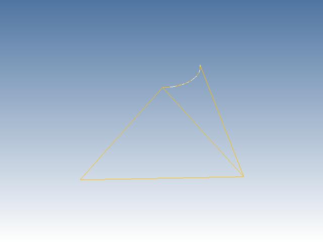

求实体天圆地方的作法
发表于 2008-6-21 15:17:32 | 显示全部楼层 来自: 中国河北沧州
发表于 2008-6-22 17:43:43 | 显示全部楼层 来自: 中国山西太原
如果不需要展开,可以简单地用放样(2截面)作出
发表于 2008-6-23 10:34:47 | 显示全部楼层 来自: 中国河北沧州
原帖由 limengwudi 于 2008-6-21 15:17 发表 http://www.3dportal.cn/discuz/images/common/back.gif
1 j( `, {  j8 n$ Q: b( q给你一点提示,剩下的自己独立完成吧。只要你做出这几条三维线,然后放样出面来,剩下的只要复制出其它的面就完成了。很简单的画法。878007
" J1 L: ^# `2 w" f0 P5 Y* ~0 p
: X7 L. Q' L& r) f2 W* s不是放样,是用边界面。

为什么一定要用天圆地方呢?不可以想想其他的办法代替不是更简单吗?
发表于 2009-3-24 17:40:52 | 显示全部楼层 来自: 中国山东聊城
把圆打成均匀四断,其中一点同方端点在同一方向两个草图放样即可
