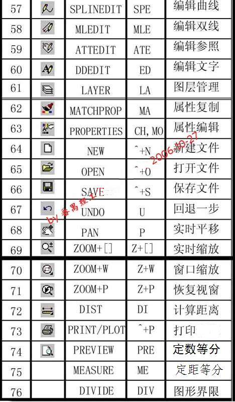

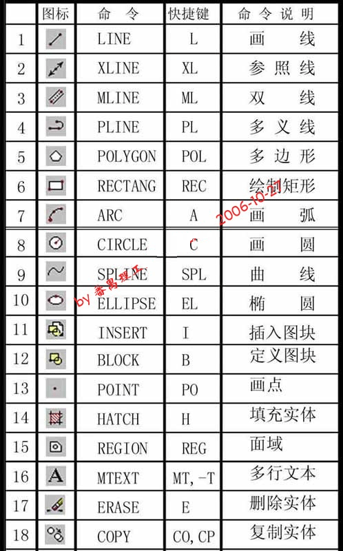

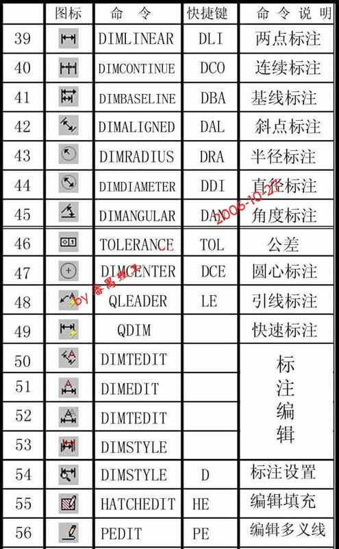

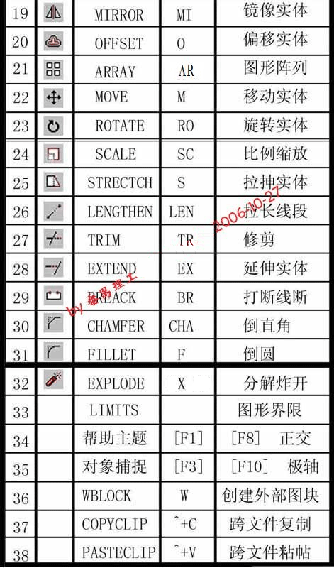

[分享] 图文并茂的CAD快捷键
发表于 2008-6-16 14:50:05 | 显示全部楼层 |阅读模式 来自: 中国广东梅州
一个陪伴两年的,5 s5 n0 G1 j- i7 h% L! z( p! v
而且经过实践验证的CAD快捷键,9 H. R9 y) H& |2 t
希望对大家有点帮助 :lol: :lol: 1 f4 P) c: o; r: k3 \! X+ n

 楼主| 发表于 2008-6-16 19:38:45 | 显示全部楼层 来自: 中国广东梅州
原帖由 maoyangmy 于 2008-6-16 16:18 发表 http://www.3dportal.cn/discuz/images/common/back.gif
3 _5 |6 [+ \$ ^  ?应该不仅仅这些,楼主这些是用的哪个版本???看上去象2000版本
/ x& n) L8 G. d: P# o# w5 c; E
0 S! N' {( R/ W+ `6 p4 x3 k. Q" @肯定是不仅仅是这些了
5 V$ n8 U4 C; F5 k) w, P' ]呵呵,CAD那么多命令,我只能说我习惯用的以及我通常用的,我感觉工作中,这些命令已经非常够用了,用这些已经是非常流畅了,呵呵,仅此而已
 楼主| 发表于 2008-6-16 19:41:34 | 显示全部楼层 来自: 中国广东梅州
感觉该点图标志的还是要点图标比较合理9 R2 |( Z0 g" O, |' O3 L) C3 C
没必要所有命令都用块捷键的,分工合理点

发表于 2008-6-21 08:43:10 | 显示全部楼层 来自: 中国广东惠州
部分CAD快捷键
名称         快捷键                名称         快捷键  O3 V7 R; L% y" e. ]! }
直线         L                圆环        DO
3 H& p% }2 y3 D: s& L. t8 ?射线        XL                矩形        REC
, E2 ]8 o* A( @* l7 l; Z) e圆        C                多边形        POL
7 d' W* ]  P# x4 k$ s+ J圆弧        A                栯圆        EL$ O, W, `! }5 ^' {; J3 m( B5 y! y
多段线        PL                点        PO" _& F/ k( X# X) c
曲线        SPL                等分对象点        DIN
# V4 I+ R7 f5 ?( l- s多线        ML                填充        H
8 x+ `, @' y) f" y/ L旋转        RO                等距分割对象        ME3 l  E/ ^1 I. [& M/ f
比例        SC                草绘        SKETCH# w: y/ A, z5 }9 c5 I  I
打断        BR                文字        T' ^' e! |$ A' F9 L& t# ?
圆角        F                多行        MT
, f6 I/ H  @3 L$ `% f倒角        CHA                文 字编辑        ED6 F; L) _" y1 p% U
拉伸        S                面域        REG6 }/ Z: N  }9 ~* i0 p
拉长        LEN                边界        BO
" Z7 V, p: K! k8 f分解        XL                幻灯保存        MSLIDS( Y$ h" o9 Z0 V0 ?; e) r
特性        MA                幻灯展示        VSLIDE
* R) S1 ?2 R4 D! z  i: s5 l线性        PLI                偏移复制        OR
. z6 Q' \) u$ U6 j% b; K对齐        DIM                阵列        AR
9 z; ?: T8 [/ q/ O% z坐标        DOR                修剪        TR
) ?9 k& K2 l$ ^: d+ O; T* P半径        DRA                延伸        EX$ u( T, E6 b) [( J8 X
直径        DOL                移动        M! b2 k2 q  r  y. e
角度        DAN                插入        I
) F9 ]; @7 f7 ^基线        DBA                尺寸修正        A
* H1 P5 b: n9 s) _连续标注        DCO                尺寸移动        P
$ ]$ F  R% Z4 t) d( r引线        LE                复制        CO" d) R0 t/ N5 g0 v6 X8 H
形位公差        TOL                镜像        MI
& k! _+ @" N' y$ T  l5 L创建块        B
