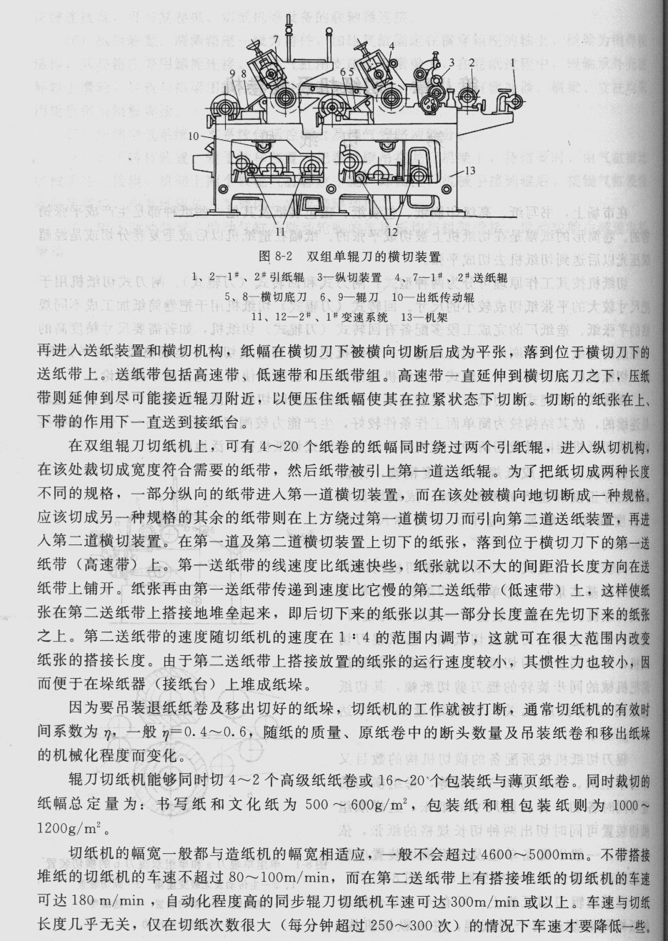

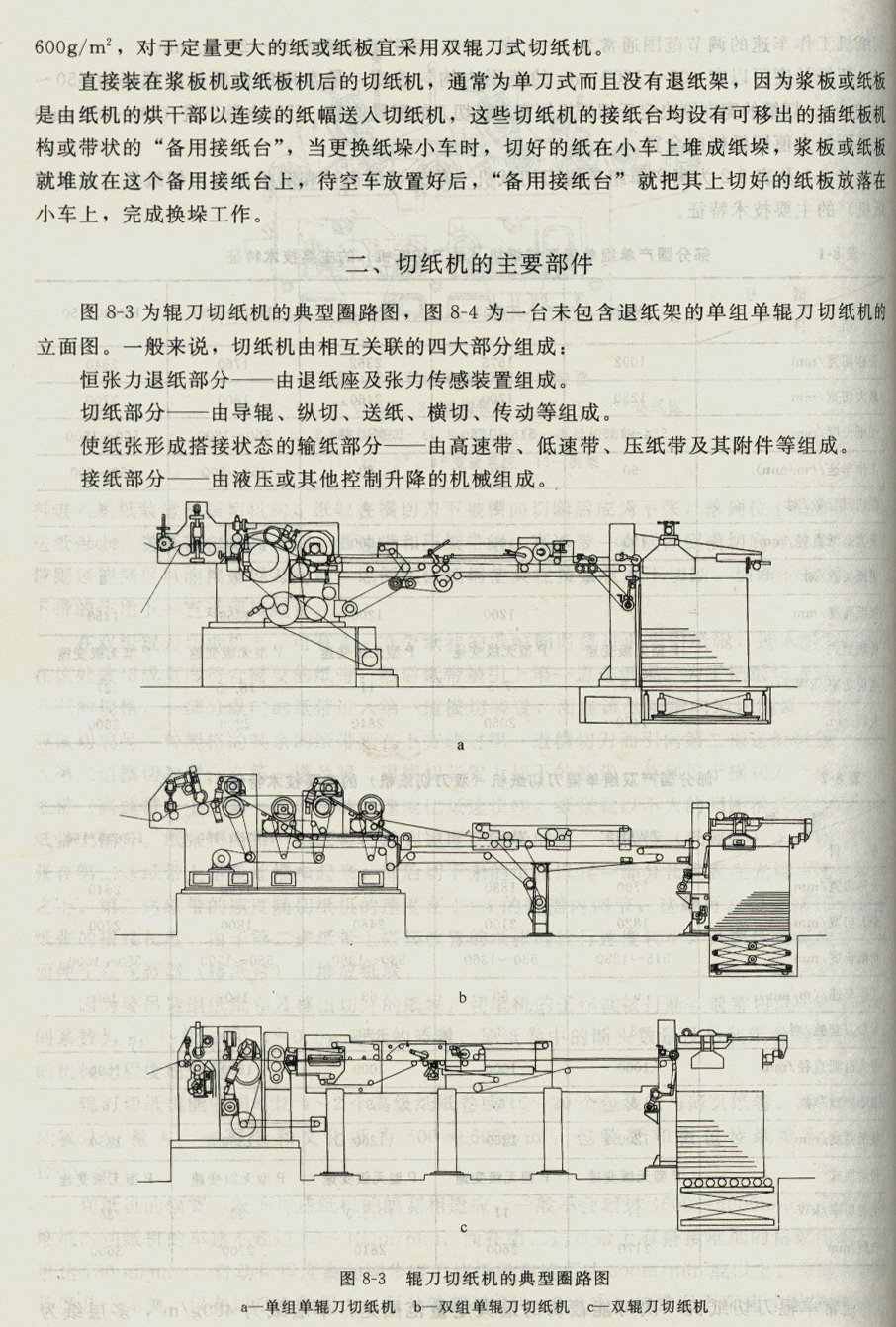

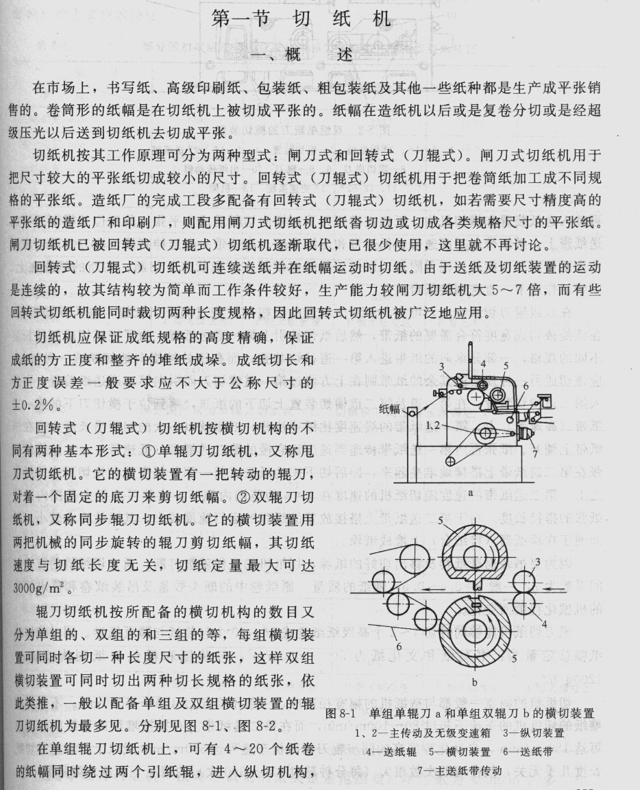

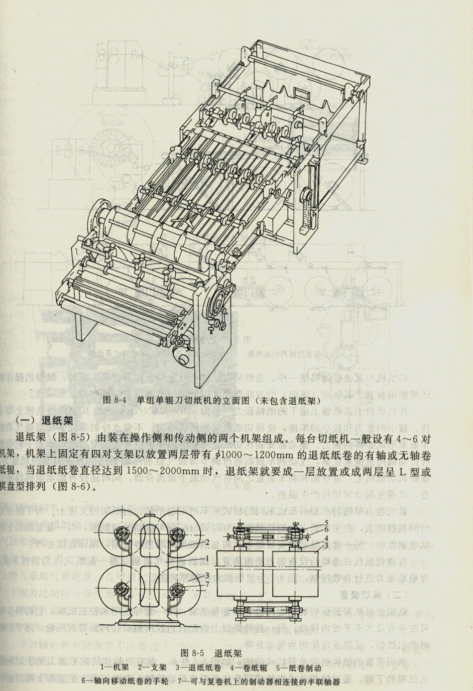

我给你找点资料你看看好了。

回复 6# lnly159357 的帖子
谁知道这是哪本书啊?
