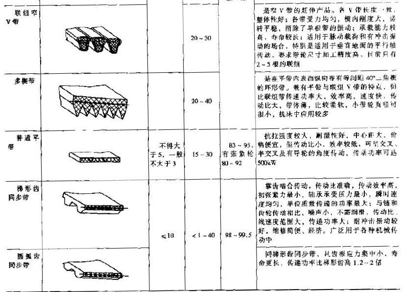

同步带传动与普通带传动具体区别在哪,在设计中如何考虑是用同步带还是用普通带传动.两者之间的优缺点是什么.请这方面的高手指教.最好能举个例子.多谢了.

同步带传动与普通带传动具体区别在哪:
3 t0 Y; H4 @, b同步带特点是在传递动力的同时可以保证同步;5 D/ X! }' \% u8 ]! I' T3 M* V
平皮带、V带等传动特点主要是动力传动;6 n8 V" i6 \4 X5 \* z8 ~

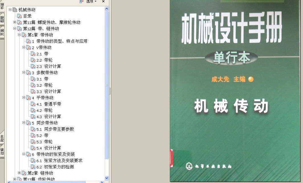

机械设计手册有详细介绍。7 ~" C8 J* a  O# m$ o( ~

发表于 2008-6-20 15:43:57 | 显示全部楼层 来自: 中国江苏常州
同步带传动可以保证确定的传动比
9 x: w. v% ^4 E8 l但是一般使用于短距离低扭矩的传递
& B8 ^% C! @, t* u  X+ C( ~平皮带可以传送物资--------例如输送机--这个就不能用同步带
" U* Y; }' p9 k2 w--------------9 d; s, K6 }. p+ Y7 t8 I6 l5 v
同步带可以在某种传递的时候空间传递,比齿轮传递优越,( _& i  E' J& l; J& ?* f" U. ^! H
同步带一般不打滑。, x) N4 k7 F: s3 g5 c; M
同步带的问题是如果齿磨损,就失去了意义。
