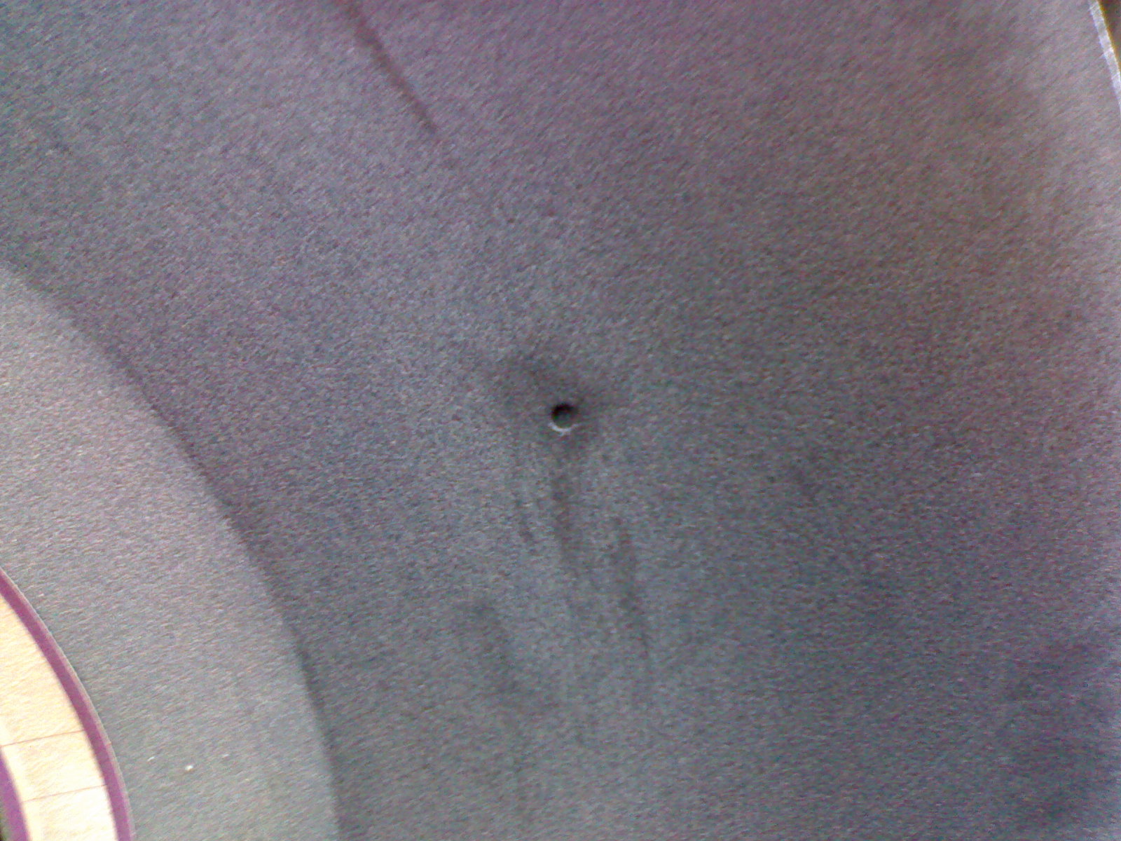

新砂轮表面有凹坑,有人说是用来检测砂轮硬度后留下来的,对砂轮有无损伤,砂轮能否使用?金刚滚轮修到有凹坑的地方,会不会导致砂轮爆裂?

应该没什么影响,主要看看砂轮有裂纹没有~~
发表于 2008-6-20 14:37:04 | 显示全部楼层 来自: 中国湖北荆州
要看大小,并且不能有裂纹
发表于 2008-6-20 14:40:45 | 显示全部楼层 来自: LAN
凹坑不平等不深的话应该没什么大影响,砂轮的材质和使用方法,还有有无裂纹或其趋向是潜在危险,
发表于 2008-6-20 21:29:36 | 显示全部楼层 来自: 中国重庆
没问题!有时砂轮在配重后仍然无法平衡的情况下,则采用在砂轮端面钻浅孔以去除部分磨料,来调整平衡。
发表于 2008-6-20 22:01:56 | 显示全部楼层 来自: 中国福建泉州
这样的凹坑不会影响到砂轮的质量。凹坑可能是脱模顶杆印或打硬度时留下的。
发表于 2008-6-20 22:48:27 | 显示全部楼层 来自: 中国湖北宜昌
绝对不能用,因它危急到安全。
发表于 2008-6-20 22:52:00 | 显示全部楼层 来自: 中国江西九江
只要按照磨床砂轮检查方法检查了,砂轮就没有问题

发表于 2008-6-21 11:53:43 | 显示全部楼层 来自: 中国辽宁大连
检查砂轮无缺陷后、得做砂轮动平衡、这是关键的

只要不影响磨削工件质量,无裂纹,应该可用。如果不放心,你可以把它放到粗加工工序,或者用普通钻石笔把这层磨料修掉。如果还不放心,那就别用了。免得担惊受怕。
发表于 2008-6-25 11:33:07 | 显示全部楼层 来自: 中国广东东莞
影响不大。我经常会碰到这种情况,照样用。
