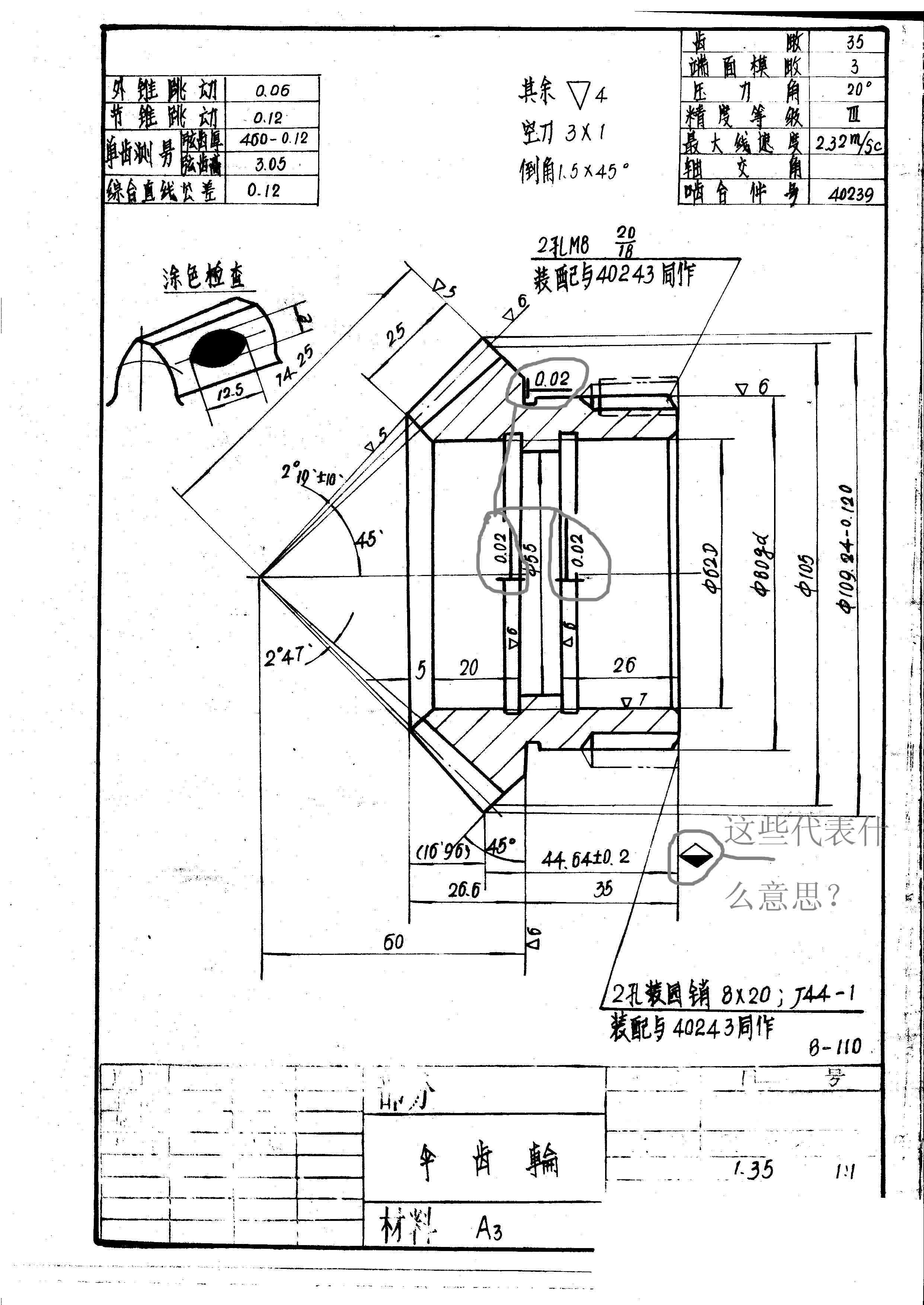

[求助] 这样的标注代表什么意思?
发表于 2008-6-20 09:16:39 | 显示全部楼层 |阅读模式 来自: 中国河南信阳
请教图中的0.02和那个菱形符号代表什么意思?先谢了。

这图纸真是古老了。+ V" I( Y8 y6 K1 b, a
查了一本古老的书,1976年长风机器厂编的《工艺手册》,有简单的形位公差介绍,0.02那里应该是端面跳动公差。那个菱形没看到,估计是基准。6 \' M2 A  r9 l
PS:GB1182-74里的形位公差表示已经和现在的差不多了。这图纸至少是1974年以前的。

1  在老制图标准中(六十年代),形位公差只有简单几种可以表示,如垂直度、平行度、不直度、不平度等。图中的三处0.02均是三个花6处的平面与轴线的垂直度公差。GB130-70这是我国的第一个形位公差标准,增加了“位移度”(位置度)、跳动等项目。
* ?$ E5 Y. F- M9 q& l) s- J9 D2  查了几本老制图标准没有菱形符号,可能是行业习惯标法,表示加工和测量基准。

菱形可以肯定是基准,定位面

0.02是垂直度
/ K" e  V" W9 B2 v* _' J菱形的符号可能很古老,但是2000年~2004年上学期间肯定在图纸上见过这个符号,很可能是加工基准面之类的东西
