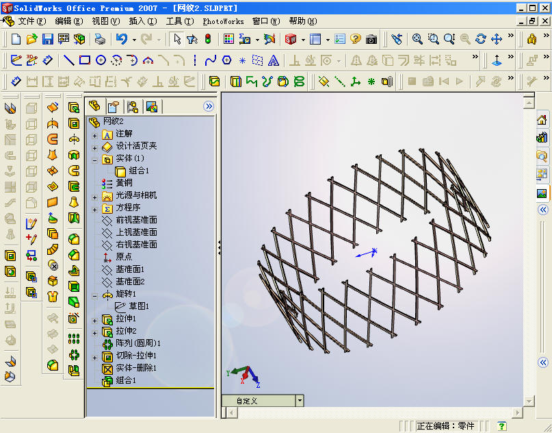

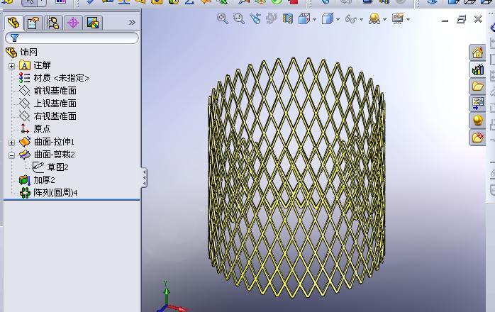

发表于 2008-6-20 09:13:36 | 显示全部楼层 来自: 中国河南信阳
以下也有两种画法,可供参考!
, n: y9 p( T0 h- W* ?2 f; V8 i/ a8 E* r5 j# \9 S- p
[ 本帖最后由 chenjun521208 于 2008-6-20 09:15 编辑 ]
铁丝网2.rar
1.23 MB, 下载次数: 206
网纹1.rar
498.51 KB, 下载次数: 151

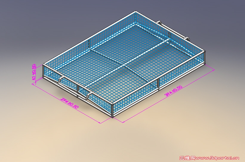

筛网这东西在一个零件中是焊接上来的,其实很简单,做一组曲面放在实体上,不影响电脑速度,又不会影响美观,很不错,我给你我画的一个东西参考,有需要联系我。
带不锈钢筛网8X8的洗蓝图
带不锈钢筛网8X8的洗蓝图
chenjun520601 + 2 方法不错,请上传源文件
