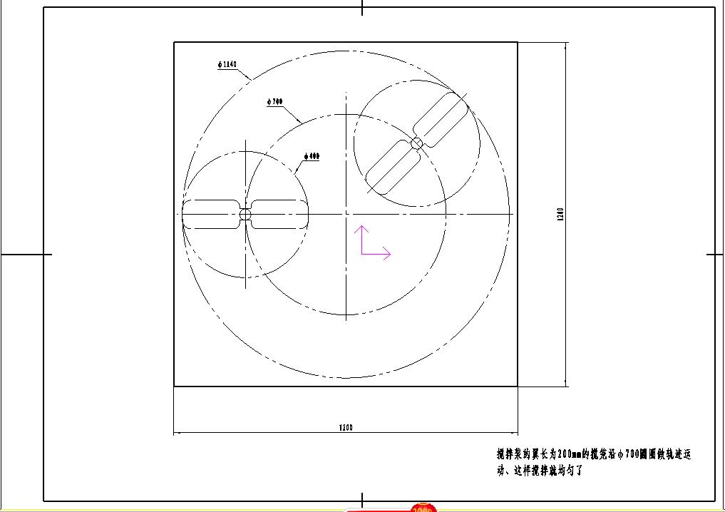

有一料桶,桶中料需要搅拌,桶的大小是1200*1200*1000,其搅拌器放入之后,搅拌浆的翼长为200MM,共两个浆片呈180度放置,请问旋转起来后这么点的翼长能搅拌开桶中比较粘的料吗,黏度和我们吃的油差不多并拌有沉淀物.如果翼长不合适,那么多少可以呢?这里面的计算要用到什么知识啊

电机转速为300,带传动,中心距1000,电机带轮直径160,搅拌器上带轮直径220.这些已知条件能算出是否能搅拌均匀吗?

方槽搅拌有四个死角,物料不易均匀,改成圆槽为好。至于浆叶尺寸需经计算确定。$ d5 h/ d0 }0 I3 u; r
计算方法与步骤:5 z( J. y  h$ n/ \# q
1  这是平板浆搅拌功率计算,初定搅拌转速,搅拌强度,根据物料的物理性质如粘度、重度等和浆叶尺寸求出搅拌阻力。
2 k. s( B/ |# M& o! Z8 n2  试验搅拌强度是否达到要求,若达不到或过剩,调整转速,直至搅拌强度合乎要求,求出搅拌阻力。; A; {' f& {, N2 I! v/ {8 i- o
3  求出搅拌轴的转矩,根据转矩、转速、功率的关系式求出轴功率。
0 \- a, `, Y) P: `4  对照手册或样本上的电机额定功率向大方向选定电机。; |9 X" L$ \; _/ u8 @
具体计算比较复杂,请参照《化工设备设计全书-搅拌设备设计》。. x$ y" I/ z1 N$ N5 x2 G

建议将搅拌翼加长,同时将搅拌速度减慢
, p( v. l7 w; D5 c% B2 g8 Y
2 a3 i& o2 x/ V# w/ k8 e即选用更高传动比的减速器,可以降速增扭,同时翼片加长也可以增大搅拌面积. I* W8 Q4 V; x: k
$ g" n: Q: l8 P; J
建议将翼片加长到1000mm,同时在翼片上开孔,减少搅动阻力,又便于流体流动

建议一根轴上放置2~3个搅拌器。同时将搅拌器的直径加大些,并且考虑能否偏心放置,同时是否考虑将搅拌器叶片的角度可作适当调整。。。。。! M' R' {( r2 y  J: r8 A6 ]

哎,有一个问题不能不考虑啊,这个搅拌桶的入口直径只有145个宽啊

让搅拌器自转的同时还要让搅拌器相对料桶移动,搅拌均匀不均匀就是时间决定了。

你最好把方槽的四个角给过渡成圆形的 那样不聚物质

楼主你的料桶入口直径只有145MM,所以搅拌浆叶片长就要
, Z6 V* s, N2 o" c考虑最长能放入多长,而不是搅均需要多长。
