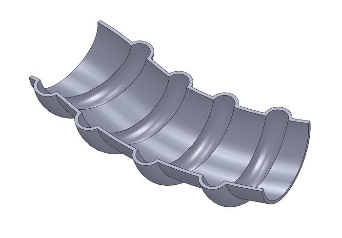

各位大侠,请问这个手柄该怎么画。右边的环行也要跟左边一样贴着弧线走?谢谢。- ?; l; [: s9 U1 Y
+ \, y. k' _, M( V; ~6 ?. W

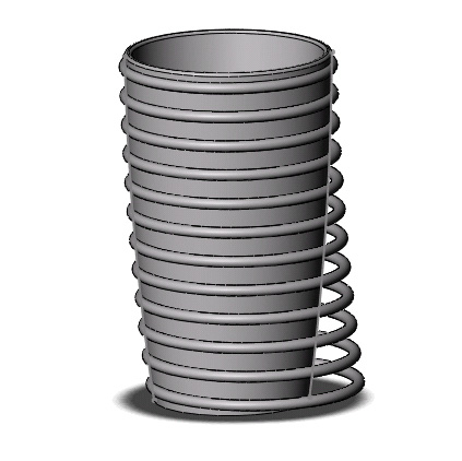

发表于 2008-6-19 14:10:46 | 显示全部楼层 来自: 中国河南信阳
利用不老叔的随形阵列即可以实现,# G; }- g% k& K' q5 E
可参考此帖:http://www.3dportal.cn/discuz/vi ... hlight=%D5%F3%C1%D0

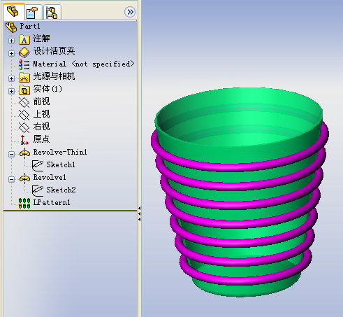

这么好的教程还不好好学,真的对不住不老叔的辛劳,拿你没办法了,给你个源文件,但愿你能参透
3 L* d' x1 t: `7 F 1.png ' M7 r4 s0 |  H4 R* }
9 I) M- r! R& X) C* d
SW2007文档: Part1.rar (209.4 KB, 下载次数: 31)
qian300 + 3 应助
 楼主| 发表于 2008-6-19 15:30:06 | 显示全部楼层 来自: 中国浙江杭州
谢谢啊,现在上班啊,救急啊。总算成功了,我那个环是用扫描画的,所以不成功,哎。/ o/ P+ ]; M  P0 h& y' o

发表于 2008-6-19 19:59:32 | 显示全部楼层 来自: 中国湖北襄阳
用椎型螺旋线不行吗?
发表于 2008-6-19 20:37:28 | 显示全部楼层 来自: 中国辽宁沈阳
原帖由 hbycxam 于 2008-6-19 19:59 发表 http://www.3dportal.cn/discuz/images/common/back.gif
( P! W2 M* z0 F) E: b用椎型螺旋线不行吗?
! U% x/ Z6 q* b
这样更随意些,只要想得到就一定做得出。
发表于 2008-6-19 22:05:39 | 显示全部楼层 来自: 中国陕西西安
回复
最简单的方法就是用草图进行旋转特征,也能达到效果。
* c6 w9 v, h$ W" o# T0 y3 o; c  d3 e条条大路通罗马。
发表于 2008-6-19 23:50:00 | 显示全部楼层 来自: 中国浙江嘉兴
楼上的方法也太浪费时间了
