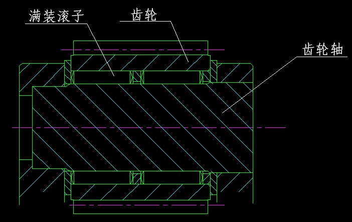

行星齿轮轴.jpg 2 K4 e! G5 L- T+ J& U& t, f/ K& m
如图。) a7 d! r) [. W' Q
齿轮轴要做滚子跑道,用GCr15材料,但一直查不到它的机械性能。特请教各位。7 @% M7 D! f& r, c# c
另外,如果齿轮轴用综合性能很好的低碳合金钢来做,从使用角度来说,跟GCr15比较,哪个更好?

查阅《机械工程手册(黑色金属材料)》(第四版),得到GCr15的一些性能数据:: S  z% U' s  E! i0 k4 Q& }
σb为588~716MPa,σs为353~412MPa,δ5(%)为15~25,ψ(%)为25~59。

# s0 {& n% ^$ K根据楼上朋友提供的线索,我又查了航空材料手册,数据有两种状态,一种是退火状态,一种是淬火+回火状态。楼上朋友提供的是退火状态的数据。谢谢!

楼主说的“淬火+回火状态”应该是所谓的调质吧
0 |3 i  d% R9 [- S1 `在网上查了一些资料,但是数据差别比较大又没有出处& z. F8 b: `$ k
调质应该比退火性能更好一些

淬火+回火状态”应该是调质处理,
+ L3 i3 r) w* J$ I调质应该比退火性能更好一些

GCr15钢是一种合金含量较少、具有良好性能、应用最广泛的高碳铬轴承钢。产品具有成分稳定、有害元素低、钢质纯净度高、碳化物均匀,表面缺陷少等优点。经过淬火加回火后具有高而均匀的硬度、良好的耐磨性、高的接触疲劳性能。该钢冷加工塑性中等,切削性能一般,焊接性能差,对形成白点敏感性能大,有回火脆性。7 O3 A  g% H7 c3 O) }5 C  x
% M0 e3 f; ^4 E6 S
低碳钢在硬度、耐磨性等方面都不行吧
