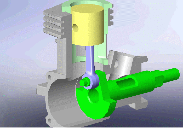

曲柄摇杆机构中,曲柄为圆棒折弯成形,摇杆为板,靠住(接触)曲柄摆动,模拟运动怎么配合?请求各位大师,先谢谢了!!!!!!

楼主要的是这种曲柄摇杆机构的动画吧?

给讲一下如何添加配合关系可以吗

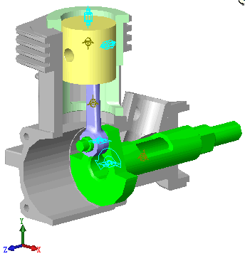

这个配合关键在摇杆上,利用上面的端点与导向套同轴点,再用下端的孔与曲柄上面的销轴同心,加之一个面重合,再给曲柄添加一个旋转的扭矩,最后模拟就可以了!

把2楼的运动连续一下,自然些。) b: a- R9 B' Y: |
