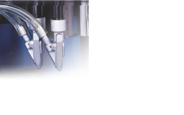

谁见过这个东西?叫什么名字,哪里有卖?自动锁螺丝机上用的
3 j1 r' G- b8 s透明管是用来过螺丝用的,这是一台自动锁螺丝机,我要买风批与透明管相连的那部分5 c4 F9 @3 [. [0 Z% @" n1 Y( w" |

发表于 2008-6-18 15:51:34 | 显示全部楼层 来自: 中国黑龙江牡丹江
看样子象润滑管路,2 I) k4 F6 F5 ^# R/ @( q7 F
或者液压管路。
发表于 2008-6-18 17:35:32 | 显示全部楼层 来自: 中国山东聊城
好像是,看不清楚
发表于 2008-6-18 17:52:56 | 显示全部楼层 来自: 中国山西太原
不知道是什么东西看着像焊接的
发表于 2008-6-18 19:49:18 | 显示全部楼层 来自: 中国河南开封
接头过滤用的吧,没有理由做成这样子
发表于 2008-6-18 20:05:05 | 显示全部楼层 来自: 中国江苏苏州
油管接头?$ t6 ?: r' N# {9 d0 T( H- O. k
发表于 2008-6-19 10:52:08 | 显示全部楼层 来自: 中国江苏苏州
期待完整图片上传,不要让大家在这乱采,呵呵
发表于 2008-6-19 15:32:58 | 显示全部楼层 来自: 中国河北秦皇岛
没见过.......................!
发表于 2008-6-20 16:48:00 | 显示全部楼层 来自: 中国上海
应该是油路过滤器!大家有什么看法呢?
发表于 2008-6-21 16:25:28 | 显示全部楼层 来自: 中国广东广州
没有见过,估计是外国的配件
发表于 2008-6-21 17:16:34 | 显示全部楼层 来自: 中国河北保定
看不出来是什么? :(

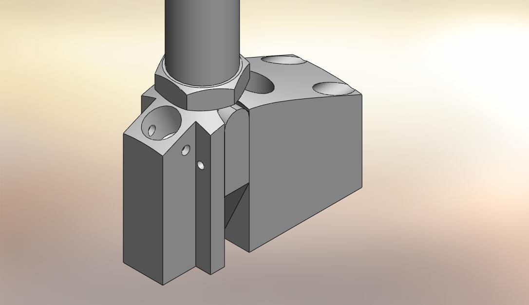

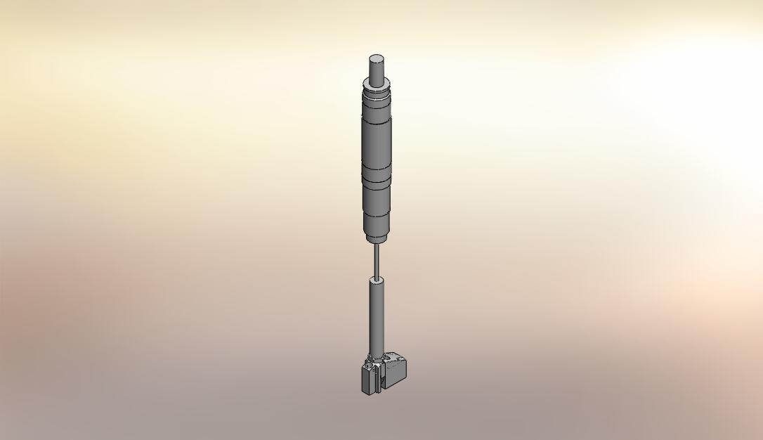

发表于 2008-6-24 09:22:58 | 显示全部楼层 来自: 中国广东珠海
我知道
这个是打螺丝用的,塑料管是输送螺钉的,用压缩空气从振动盘送出来,尖头部分是用来定位螺钉的,上面是自动螺丝刀,有传感器,螺钉受到压力自动启动,达到扭力自动停止。
发表于 2008-6-24 09:34:55 | 显示全部楼层 来自: 中国广东珠海
因为使用场合不同,所以外形有点不一样

发表于 2008-6-24 16:59:42 | 显示全部楼层 来自: 中国广东珠海
我是自己做的,要的话我给定作,可以整套定作
发表于 2008-6-25 07:07:49 | 显示全部楼层 来自: 中国浙江杭州
楼上,那个弓工件叫什么?具体作用是什么?
