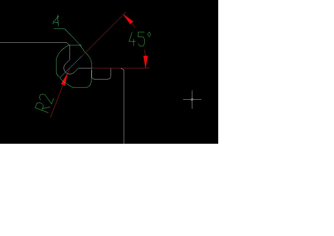

图中所示为一阶梯轴的交角处加工A所示的一个环槽,请问用什么刀具,怎么加工?
发表于 2008-6-18 14:52:49 | 显示全部楼层 来自: 中国江苏无锡
成型R刀,R=2刀具
发表于 2008-6-18 15:43:57 | 显示全部楼层 来自: 中国湖北潜江
将切槽刀磨成R2形状,进行加工
发表于 2008-6-18 16:00:01 | 显示全部楼层 来自: 中国山西太原
用成形弯刀在端部磨成需要的圆弧,在车床上车削,进刀时刀端与主轴轴线成45°。

发表于 2008-6-18 20:41:35 | 显示全部楼层 来自: 中国广东东莞
我觉得用镗刀磨会更好磨一些,R容易出来.当然车的时候镗刀不能平行Z轴,要垂直于Z轴,在X轴方向.
发表于 2008-6-18 20:48:34 | 显示全部楼层 来自: 中国湖北宜昌
磨一把成型刀加分即可。
发表于 2008-6-18 20:51:26 | 显示全部楼层 来自: 中国江苏扬州
如果可能的话建议改一下,结构要素有参考的。该结构应力比较集中。
5 C5 W9 ^1 S6 M$ Z0 |4 }) [1 ZR太小容易崩刀。
发表于 2008-6-19 01:50:06 | 显示全部楼层 来自: 中国台湾
京瓷刀架…….请参考附件

发表于 2008-6-19 09:34:20 | 显示全部楼层 来自: 中国浙江宁波
原帖由 hhdd2006 于 2008-6-18 20:51 发表 http://www.3dportal.cn/discuz/images/common/back.gif& f: F& Q# ?4 Q+ r
如果可能的话建议改一下,结构要素有参考的。该结构应力比较集中。9 K1 \  _3 T3 `& {
R太小容易崩刀。
( B) }$ H# k' d* E: Z6 Y
9 \& ?! V5 `6 d3 }对, 我也同意。- c2 p9 U, v- m$ D# v& b% h; U% H) h
7 H7 c& M' I) m; D/ d( k9 ]直径突变处特别容易断裂。

发表于 2008-6-19 15:35:49 | 显示全部楼层 来自: 中国重庆
用普通车床加工成型R刀R=2,然后将小拖板调整到45度,用小拖板进给加工。. t6 g* ~( z6 O6 G; P6 d
数控车床可以用R到后编程加工
