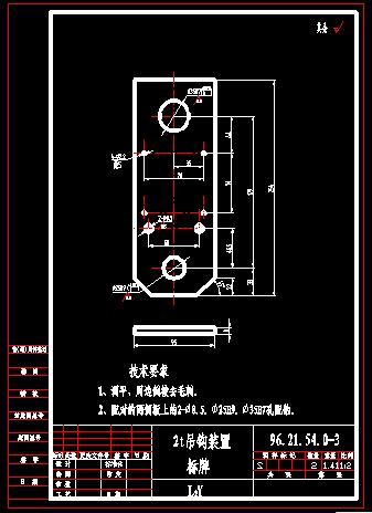

从以下WDG格式的CAD图里找出错误,最高奖励10分为限!
8 F3 y, q' X6 z2 \  d( f8 M图也很简单,内容也不复杂,
. b; g% ]! z  y2 K( e+ c# f) i规则就是:只要你能找出你认为的错误,并且能为你的指出的错误来个自圆其说就OK,评论是允许多样性方式进行,既可以从软件方面查找漏洞,也可以从机械制图呀,制造工艺呀,公差配合呀等等之类入手。
7 ], B) O! s5 p* M
我看看这个活动能不能引起大家的关心注意,这些都是我工作中的图纸,有些估计是做的太多或者一些其他原因,有些是不完善的地方,看能不能整理个系列出来,让大家分析分析,一来是方便大家交流,二来可以帮助下鄙人吧(别鄙视我哦,有点私心,嘿嘿)

不知道LZ让找的是工艺方面还是CAD方面的问题````````. @8 Y5 B" _9 f) J
我就随便说说吧--------------8 t! B5 T/ B, k* E0 e
一些孔没标住其深度``如果是通孔也要标明`````````````

我来挑错
我先说说我发现的错:8 f8 A! B3 I; s& C
1、孔距46.5尺寸要求太高。不是孔与孔的中心距,测量精度就不高。; E* Y9 I  ^$ z1 U$ x$ o/ N* `
2、孔的粗糙度6.3和3.2是较高的,用钻孔的方法是做不到的。
$ `( p7 }! p0 p! F2 j2 E9 \9 {8 y+ c3、上面说的孔的尺寸精度也高,钻也不行。要增加铰孔工序。7 V& T0 B- d% w, X, e1 o; L7 e$ ^/ |
4、4 -2.2孔是盲孔,应当增加一个剖视图,讲清细节。
8 t% c( U- N. ]7 ]! n& }5、粗糙度符号要对准要表示的面。
, e- V; q# K$ c2 z6、45°应水平放置。在标注样式里要设一下。3 z3 t$ T( L0 ]6 w+ _
7、尺寸35多余。对称情况下,有70尺寸就行。
/ {/ R/ v; l# `! v8、图形下部的两个孔水平距离不祥。# Q, N  R  `9 |) m: N( A
9、俯视图应补条中心对称线。: f' e6 h6 R1 z: M
10、技术要求第一条有问题。应是两条要求。最起码用个句号。
" M; W* \3 ^" s# z( `9 j11、孔距应以方便测量的原则标注。图中很多都是孔中心或中心连线是下一孔的尺寸基准。累积误差会很大,且不方便加工操作者测量和加工。

楼上的朋友已经说了很多了,我也来补充几点:
9 G2 F4 a0 t* {5 _' R8 Q0 c0 j! s1、“\A1;<>H9({\H0.7x;\S+0.052^ 0;})”的标注的括号有问题应改成“\A1;<>H9({\H0.7x;\S+0.052^ 0;})”。
/ g* a& f2 _6 p2、“配对的两侧板上的2-%%C8.5. %%C25H9. %%C35H7孔配钻。”很明显应改成“配对的两侧板上的2-%%C8.5、 %%C25H9、%%C35H7孔配钻。”

工件缺少基准  无法确定工件加工基准~ 工件长度上 和 孔间距是没有公差 ¢35 和¢25公差重注感觉多余. 加工时会对工件肇成公差积累 对工件加工的不利.4-%%C2.2要是盲孔的话 要是有罗纹的话应当表注螺距! 如果不是应当给个局部剖视图 . CAD图纸 线宽应当调下太粗了 视觉上不好 线形的比例调下0.3比较好看!!     :time: 十点了睡觉去了 不挑了~  上面的几个哥们说的都很全面了!!!

技术要求中应注明未注尺寸公差的执行标准及级别

整个图幅的点划线长短及位置有问题4 n& r+ G) q2 _
根据中华人民共和国国家标准 CAD工程制图规则(GB/T18229 -2000)线条的颜色不正确,还有字体也不正确

其余表面粗糙度未标注,
7 ^) y3 M! S& H0 s) R视图方向是第几视角?7 f, _/ A4 N& j+ C$ V4 @) X8 ?
4-φ2.2的孔的形状是什么样的?
. f1 K4 }0 I: w6 r! R; l其余尺寸的公差是多少?6 `3 E3 _  h3 Q; i
另外还有一个不知道是不是问题,孔的公差等级已标出为何还要再加一个公差?
