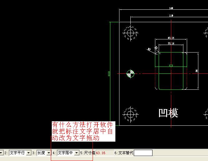

有什么方法打开软件就把标注文字居中自动改为文字拖动$ j0 @0 |, ~$ i* O; ~0 E* A5 y; u7 O, ]

点一下文字居中后面的三角就可以选择文字拖动了。

好象没有这个必要吧,
9 |) X, D% E( \" }9 J2 a; J% j文字居中选项使用的频率还是很高的。
: r. _! K1 s. _9 i) S0 J9 N在需要的时候用ALT+数字快捷键切换选项,速度不慢。( ]0 n% a+ [; k1 T# Z& x' T# K
楼主的截图中,左手及时跟上个ALT+4,应该不影响绘图速度。
" ]" K: f! ?" c: }5 B/ f( k/ Q; ^  T: a' ^. |
当然了,我也找不到更换默认选项的方法,呵呵。

选择标注编辑-点击要编辑的文字-点击文字居中向下的按钮-选择文字拖动即可
