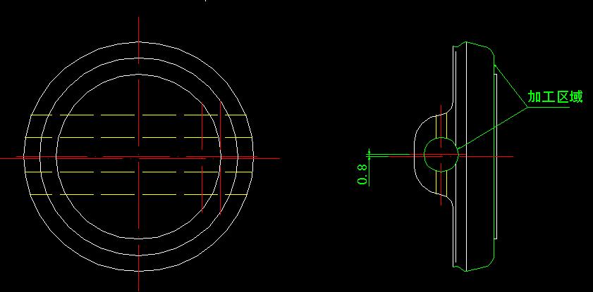

先加工圆还是先钻孔! A* ?/ ^! t/ x+ B1 ?7 B7 G
如果先加工圆的话,有什么好办法防止它转啊: g/ N+ K  a0 W* e5 G" A9 e$ {. e
注:圆周是密封面6 {) \- g+ t4 c" S7 |3 d
先钻孔的话又怎么装夹?
: G: L4 X) e+ j1 n9 {. F8 ~6 m% L3 a1 y2 ~) N
后钻孔怎么保证孔的位置?: I! `5 H' p) O* p
帮忙想个方案,谢谢# C# J; R: X6 T5 G: T$ M7 E

尺寸、精度、还有形位公差最好给出来 ; `- g1 `! m. \- [/ E. u
从止前给出的图纸看 个人认为先加工圆 然后用工装定位上镗床加工孔
, h6 E& r3 W% F7 R! w$ K/ d! t. v没有产品实际尺寸做参考只能先想到这么多

先加工园面,再做个定位工装,用数控镗床进行串位加工。

图中没任何精度要求。1  先将左侧视图的右端粗加工成可用四爪夹装的形状。5 s6 m- W5 m" K" I- n( v
2  车成右端密封面。 3  在数控铣床上将左端铣成形。 4  作一工装在数控铣床上钻、镗偏心孔。

工艺为先车后镗,无需工装。

先做工装加工孔,再做工装以孔定位,加工各部。
