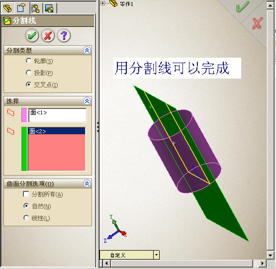

发表于 2008-6-17 21:36:01 | 显示全部楼层 |阅读模式 来自: 中国辽宁本溪
用一拉伸曲面去裁剪一旋转曲面;想要把裁开的两部分都分别保留;如何作啊'那位老师指点一下;谢谢2 r' u* u- S+ T8 ?3 r# ?

发表于 2008-6-17 22:06:34 | 显示全部楼层 来自: 中国浙江嘉兴
这样怎么说啊,用分割线可以吗
发表于 2008-6-18 09:20:04 | 显示全部楼层 来自: 中国浙江台州
原帖由 jsmoka 于 2008-6-17 22:06 发表 http://www.3dportal.cn/discuz/images/common/back.gif
9 g9 W( }% E8 ^这样怎么说啊,用分割线可以吗
* y" ]: o' d; x
* M  z) l5 r+ j/ p1 t* |5 H$ |用分割线达到楼主的效果
零件1.rar
