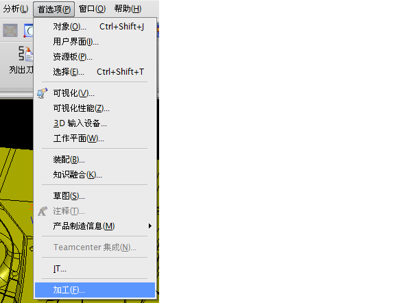

ug4怎样同时显示多个刀路?现在每次只能显示一个,希望哪位高手能帮忙解决一下

发表于 2008-6-17 23:56:55 | 显示全部楼层 来自: 中国江苏苏州
ug刀路的全部预览 把钩去掉!
ug刀路的全部预览  把钩去掉!
选择菜单的最后一项!!
选择菜单的最后一项!!
"在每一个刀轨前刷新"前面的钩去掉!!
"在每一个刀轨前刷新"前面的钩去掉!!
阿帕奇 + 3
 楼主| 发表于 2008-6-18 18:35:57 | 显示全部楼层 来自: 中国江苏常州
解决了谢谢
