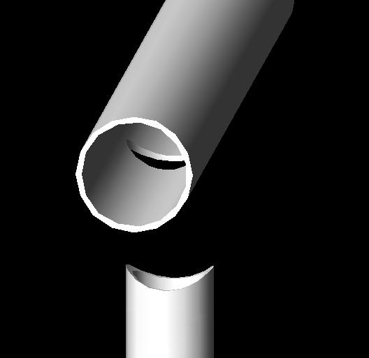

请大虾指点下图中,两个实体怎么剖切?
% e( H# I( R6 x/ n( A我想使竖着的的体按照横体的外圆环面进行切割,使得两个体相交的部分去掉。

发表于 2008-6-17 18:30:50 | 显示全部楼层 来自: 中国河北唐山
你直接用竖体-横体不就可以了?

 楼主| 发表于 2008-6-17 18:35:33 | 显示全部楼层 来自: 中国湖北武汉
原帖由 caslee 于 2008-6-17 18:30 发表 http://www.3dportal.cn/discuz/images/common/back.gif: F* i. H. d7 f5 L: \/ n
你直接用竖体-横体不就可以了?
) S4 ?  L7 d3 o( w/ l! J$ }8 R$ z- A
按照你说的方法横体就没有了啊?
发表于 2008-6-17 18:46:26 | 显示全部楼层 来自: 中国
回复 3# 的帖子
难道你就不会事先复制一个?
发表于 2008-6-17 18:46:29 | 显示全部楼层 来自: 中国河北唐山
你先复制一个留着啊!放到别的图层 这是三维制图最基本的一种原位复制操作

发表于 2008-6-17 19:04:56 | 显示全部楼层 来自: 中国广东汕头
这样的效果吧?

 楼主| 发表于 2008-6-17 19:31:29 | 显示全部楼层 来自: 中国湖北武汉
原帖由 唐昕晨 于 2008-6-17 19:04 发表 http://www.3dportal.cn/discuz/images/common/back.gif" Z2 ?3 ]" X) L5 r# |9 L. `
这样的效果吧?
0 ]/ V+ P* B2 @# O谢谢你们的帮忙啊,可是我还是不会啊。 我差来差去还是搞不好。。。。。
6 d' h7 S3 X: F# e) F/ }9 E: j+ D1 o2 e, @- c& [! B( Y6 b3 j
斑竹,能不能把你的方法用文字表达下啊,因我比较苯,谢谢了。。
发表于 2008-6-17 19:46:30 | 显示全部楼层 来自: 中国广东汕头
原帖由 wildypig 于 2008-6-17 19:31 发表 http://www.3dportal.cn/discuz/images/common/back.gif
% X, N& ]( B7 G9 G' a* g& ]1 r* }" G+ A  z% C  w3 ~* \
谢谢你们的帮忙啊,可是我还是不会啊。 我差来差去还是搞不好。。。。。- B! S% ^0 m' ^* s/ F. V  |6 ~
" ?9 b# @6 ^) h- @5 @; T& d
7 i) {3 [3 U8 o+ l8 c$ L
8 w- V. n1 V3 J9 R& J2 w2 @% ^  ?1、画出两个圆柱体。
8 `4 i, X  a+ D2、两个圆柱进行并集,' m5 v$ V4 z, z/ ~5 L# {+ x7 k
3、进行抽壳(注意选择实体后直接选择三个要删除的面)
woaishuijia + 5 应助
 楼主| 发表于 2008-6-18 10:37:14 | 显示全部楼层 来自: 中国湖北武汉
原帖由 唐昕晨 于 2008-6-17 19:46 发表 http://www.3dportal.cn/discuz/images/common/back.gif" h( x2 y% Z+ e8 g: P- j+ K
5 ^. g" R# k/ B( D; w& B% p2 J
& Q; P8 H: ^* r5 y% I1、画出两个圆柱体。
$ s" k, w" j& K' Z! v4 `2、两个圆柱进行并集,1 I$ X( j: E8 F3 B1 Y1 m8 @1 d
2 K  Y3 h' Y% A4 w$ }( x
谢谢唐昕晨斑竹的帮忙,但是我要完成效果不是这样的,这两个体已经画好了,并且厚度是不一样,竖体我还需要单独复制到别的地方去,不知道还有什么方法能使两个体相交的部分去掉呢?两个体不能合并啊

发表于 2008-6-18 11:16:08 | 显示全部楼层 来自: 中国辽宁营口
回复 11# 的帖子
2、4、5楼已经告诉你了。" ^+ I) X( N& T
再详细说一遍:选择“横体”,“复制选择”(COPY),当命令行提示基点时输入“0,0”,回车,回车。再框选“横体”,打开“特性管理器”(CTRL+1),“特性管理器”上会显示“三维实体(2)”,表明在这个位置上有两个“横体”,这就叫“原位复制”。再“差集”(SUBTRACT),先选“竖体”,回车,再点选“横体”(不要框选),回车。现在“竖体”已经被减去一部分了,而“横体”还在那里。再框选“横体”,“特性管理器”会显示“三维实体”,表明“横体”只剩下一个了,愿意用它做什么就做什么吧。0 w1 B0 c/ Q& {7 g0 b+ ~6 G
被“差集”后的“竖体”可能会由两个不相连的部分组成,用“分割”(SOLIDEDIT下面的一个选项),“竖体”会分解为两个实体,把没有用的部分删掉吧--如果以后再也不想用到它的话。0 h! j7 Q6 n  L8 O- M) m
/ {; h0 F! e) P& d, l你在3楼和11楼的说法不一样啊,在3楼你想保留“横体”,11楼又说“竖体”有用,我也搞不清你是什么意思了,反正就是上面的方法。如果还嫌不够,就把“横体”、“竖体”多原位复制几个,暂时用不上的放到一个隐藏图层中存起来,用时再去拿。
