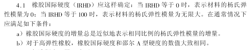

另外对IRHD硬度的意义找到一点,见下图。+ {; c9 K3 S( G/ ?5 D3 o% T% M+ j
IRHD测试标准GB/T 6031-1998 硫化橡胶或热塑性橡胶硬度的测定0 v/ V. [6 O  y7 M$ z

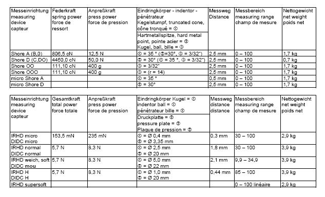

另从机械CAD论坛找到个图片,说明IRHD与DIDC的测试条件,发贴者说二者的测试条件存在差异,可能不能简单的互换。供参考。

这是橡胶的硬度表示方法。国内常用的硬度表示一般用IRHD(国际橡胶硬度)和Shore A,这两种之间没有确定的互换关系,与测试样品的尺寸、硬度级别、橡胶的配方、测试人员都有很大关系。! H: }* Y& _: @2 `" }1 o8 b
DIDC应该是数字显示的硬度计,以上两种一般是指针读数,DIDC是直接在测试仪上显示出硬度。指针读数的误差较大,与读数的时机、观察的指针点都有关系,DIDC是直接显示读数,不存在人为误差。
