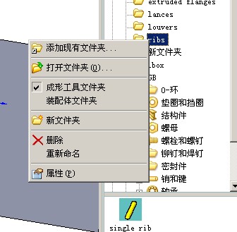

[求助] 设计库一个文件夹也没有

不是软件问题,可能是系统小问题所致,上网找下,关于toolbox无法插入的原因,试试。

在“工具”栏中“插件”中把那个toolbox打上对勾就行了,记得两边的方框都要打上,再重起软件就行了。

回复 4# 的帖子
在文件夹中要打开所使用的文件

如果你装的是典型的版本是没有TOOLBOX的,需要安装SOLID OFFICE的那个,全部包括你需要用的模块
