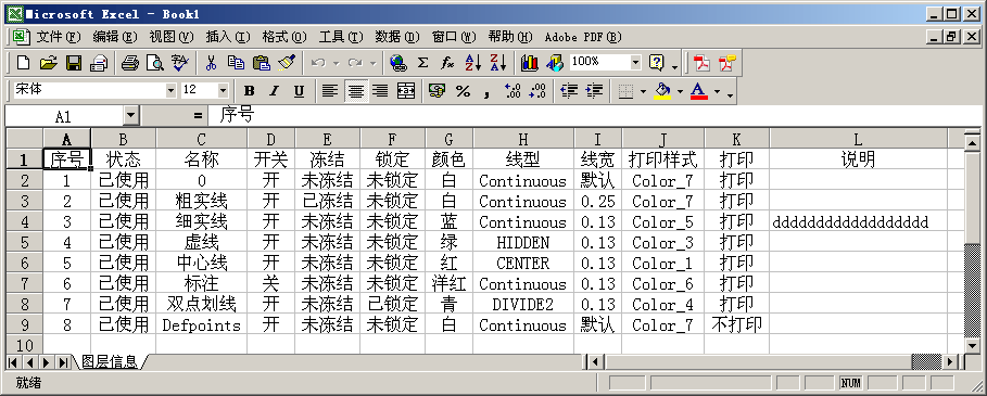

运行结果
! {3 a4 ~1 b. Z- _4 O: q Untitled-1.gif
