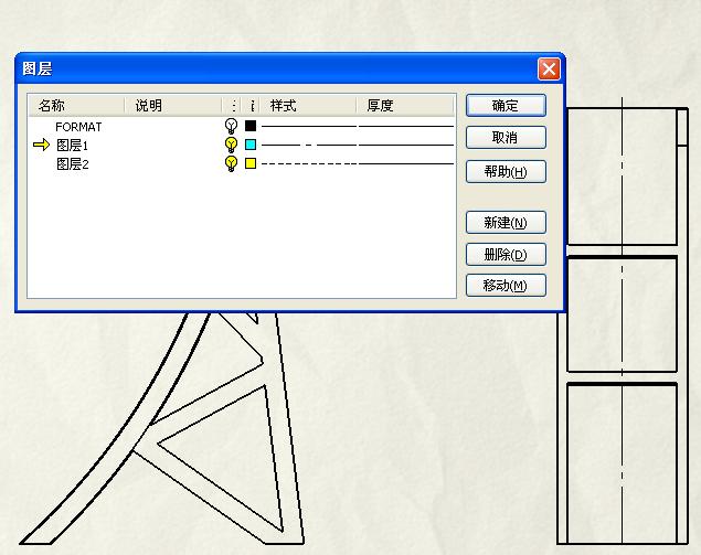

建好三维模型后,进行二维投影,然后自己调出图层菜单设置图层,但是工程图中的线条颜色不改变,怎么处理??难度三维投影的二维图不能自动分层??$ H0 Q6 I9 S2 j! [6 ~1 B  K( s
# X0 _5 t0 ?' l. q5 A$ }. J  y, h. l附件中的中心线应该是青色的,可是建立图层后不起作用,需要一根线条一根线条人为选取更改,这样工作量太大
发表于 2008-6-17 07:16:17 | 显示全部楼层 来自: 中国浙江宁波
应该是把你想包含在图层1的线选上,然后在图层工具栏中把它们设定为图层1
发表于 2008-6-17 08:26:44 | 显示全部楼层 来自: 中国黑龙江哈尔滨
好象是不能自动分层,你可以使用过滤工具把它们放到相应的层上,这样工作量就小很多了。
发表于 2008-6-17 08:31:45 | 显示全部楼层 来自: 中国四川资阳
你可以先选择相应的图层然后再插入相应的项目,如要插入中心线,可以先选择中心线的图层,然后再插入中心线就可以了

 楼主| 发表于 2008-6-19 22:57:54 | 显示全部楼层 来自: 中国北京
原帖由 zy_xl 于 2008-6-17 08:31 发表 http://www.3dportal.cn/discuz/images/common/back.gif
. Y) _+ d" S2 m你可以先选择相应的图层然后再插入相应的项目,如要插入中心线,可以先选择中心线的图层,然后再插入中心线就可以了
/ q' M/ q9 |  B" I" r" I( _+ t: a: q. y& ~( [* }
我是直接三维进行投影啊,怎么选择相应的图层再插入线,麻烦说详细点9 v, j& `. T9 {' p
还有我点选了线,怎样在图层工具栏中选择设置为图层一,我选了线然后选图层,它不变这个图层的颜色啊??

发表于 2008-6-24 08:48:44 | 显示全部楼层 来自: 中国天津
图层在sw好像不是很好用,貌似不能自动分层,sw工程图很弱的,不如考虑用mdt吧
发表于 2012-6-27 08:37:33 | 显示全部楼层 来自: 中国广东深圳
我是新手,不过我看SW图层是可以自动导入的,前提是图层处选“依标准”

发表于 2013-8-2 14:04:33 | 显示全部楼层 来自: 中国江苏苏州
在选项里分配好各层后,选per standard,即可自动分层。
发表于 2013-8-2 17:08:03 | 显示全部楼层 来自: 中国上海
图层设置好后,选中模型后在选择图层,这样图层上有颜色的就处理了
