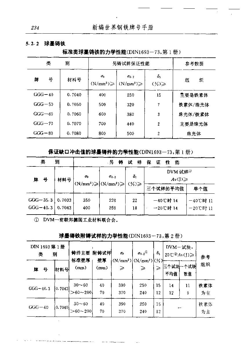

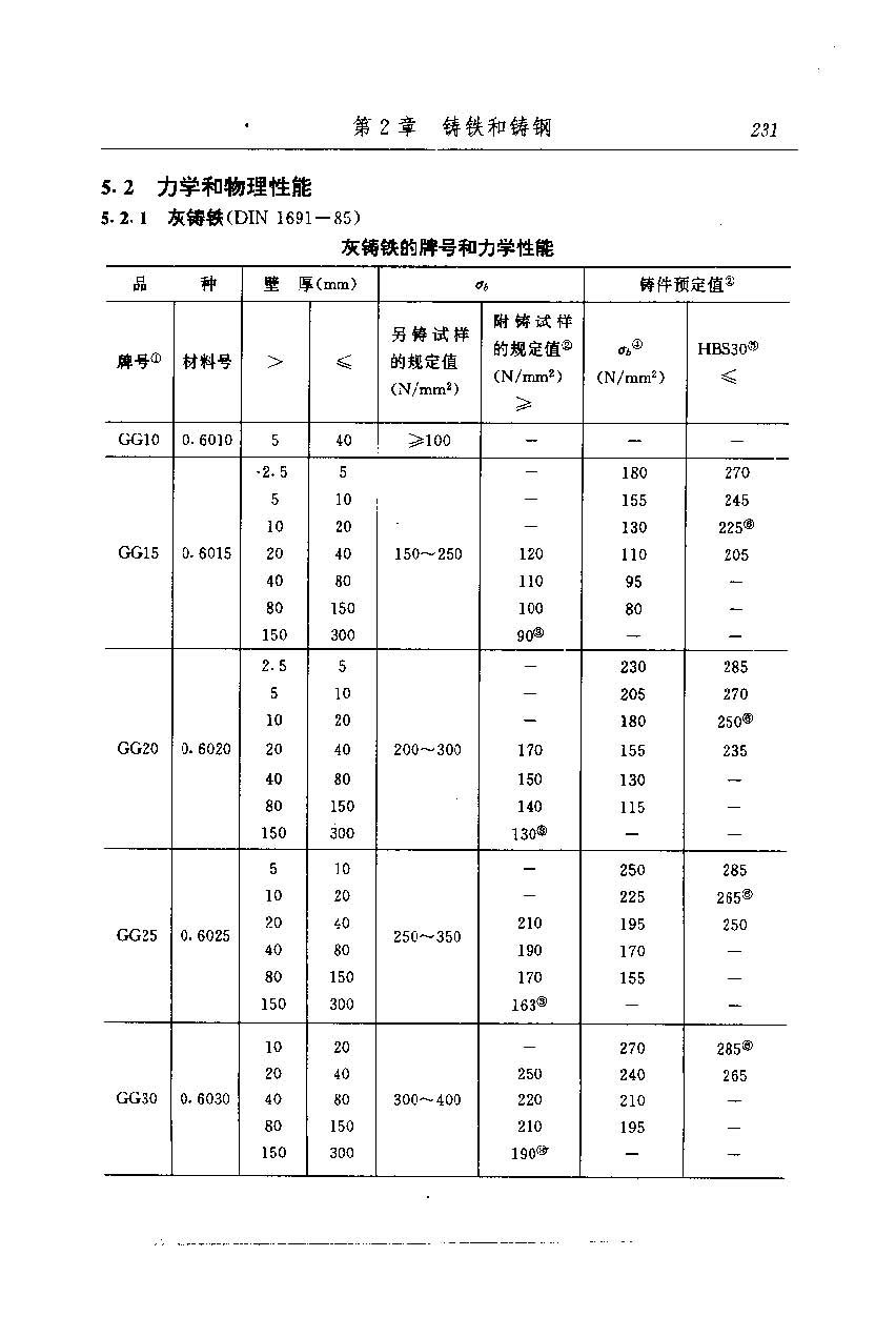

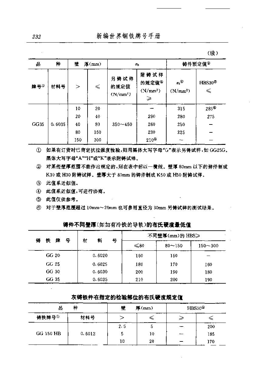

GG是灰铁,GGG是球铁。
 楼主| 发表于 2008-6-25 18:18:54 | 显示全部楼层 来自: 中国江苏无锡
 图片上只有GG35,没有GG40啊

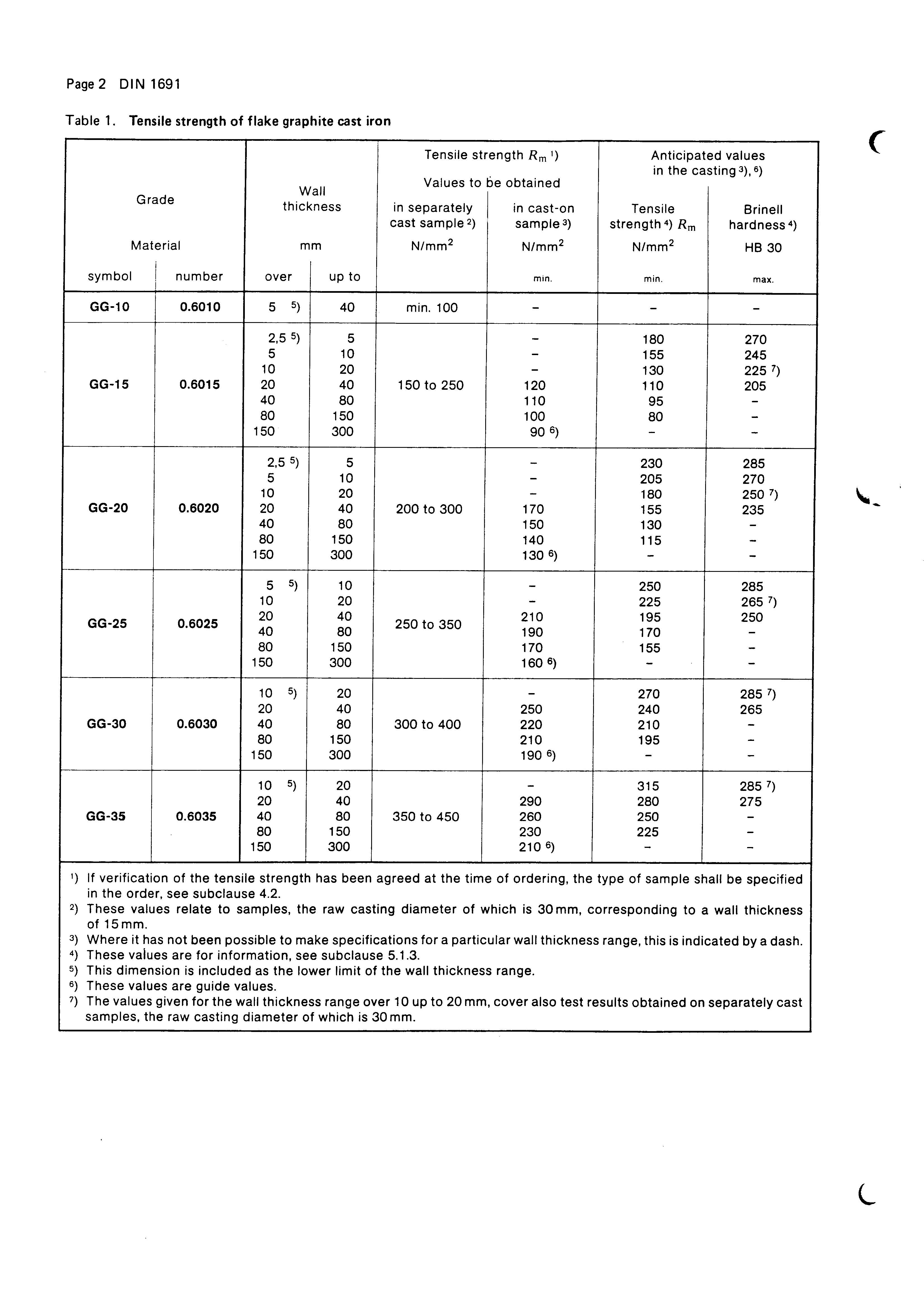

发表于 2008-6-27 18:35:37 | 显示全部楼层 来自: 中国北京
原帖由 jtcasting 于 2008-6-25 18:18 发表 http://www.3dportal.cn/discuz/images/common/back.gif, U7 K# i* Z$ Y' `9 ?2 w+ r
 图片上只有GG35,没有GG40啊
在DIN 1691-85中只有GG35,是否有新标准我不太清楚。
